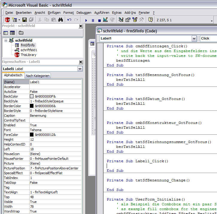

ich Versuch mich gerade daran Stafans Schriftfeld Makro für mich anzupassen. Als absoluter Anfänger in diesem Bereich stellen sich mir natürlich einige Fragen.
was bedeutet folgendes?
Code:
Private Sub Label1_Click()
End Sub
Code:
Private Sub txtSfBenennung_AfterUpdate()
End Sub
Private Sub txtSfBenennung_Change()
End Sub
Code:
Private Sub txtSfBenennung_GotFocus()
    berTxtSelAll
End Sub
wär nett wenn mir jemand helfen könnte und sagen was das genau bewirkt.

Hallo Heiko,
bei Sub mit einem "_" handelt es sich meist um Ereignisse.
Die Sub Label1_Click() wird zum Beispiel dann vom Programm aufgerufen wenn ein Anwender auf das Label1 deines Formulars klickt, immer erst wer, also Label1 und dann was, also klicken.
Bei den anderen drei Subs ist es das gleiche, nur das die Ereignisse von anderen Steuerelementen ausgelöst werden und es sich um andere Ereignisse handelt.
In der Hilfe der integrierten VBA Entwicklungsumgebung (?>Microsoft Visual Basic-Hilfe) findest du noch mehr Informationen über Ereignisse.
Wenn du weitere Fragen zu Visual Basic hast kannst du die auch im VB-Forum los werden oder du schaust dich ein bisschen im Internet um. Dort findest du zahlreiche gut Seiten.
Mfg Daniel

dann kann ich also davon ausgehen, dass ich das sub label_click löschen kann, da keine aktion ausgeführt wird und das label im formular nur eine beschriftung darstellt?

Hallo Heiko,
so wie dir geht es mir genauso, dass ich permanent im Nebel rumstocher und mehr ahne als wirklich verstehe was da in so einem Programm abgeht.
Deshalb habe ich mir als Urlaubslektüre ein Visual Basic Buch aus der Bücherei ausgeliehen und lerne nun ein wenig.

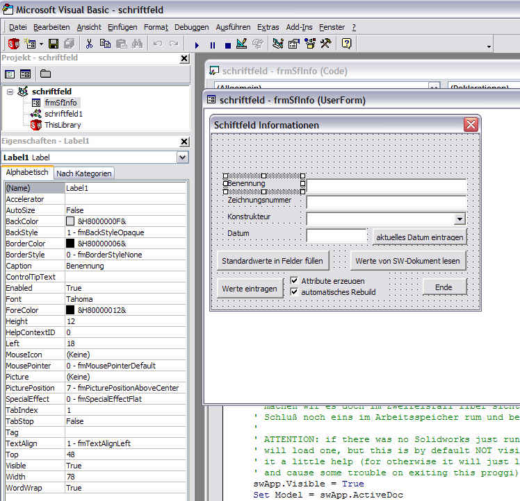

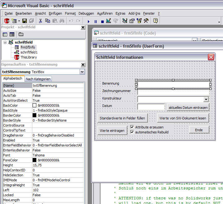

Wenn du in Stefans Macro das Layout nach vorne holst und auf "Benennung" klickst, kannst du links den Namen "Label1" des Labels erkennen. (Bild01)
Das gleiche gilt für die Textbox "txtSfBenennung" rechts davon. (Bild02)
So kannst du erst mal Zuordnen was was ist.
Wenn du z.B. auf das Label doppelt klickst, landest du im zugehörigen Code. (Bild03)
Normalerweise wird zwischen PrivatSub xxxxx und EndSub auszuführender Code etc. eingefügt. Da in diesem Fall hier kein Code steht, kann, wie du schon sagst, dieser Teil gelöscht werden, da es in der Tat nur eine Beschriftung darstellt.
So zumindest ist mein derzeitiger Kenntnisstand.

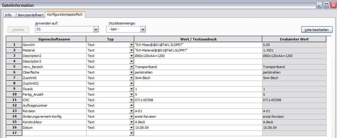

Ich habe aber diesen Sommer die Felder Revision und Änderungsvermerk-Konfiguration hinzugefügt.

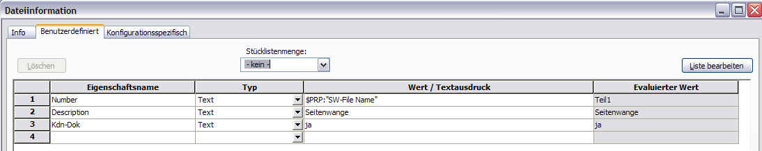

Und da wir schon tausende Dokus auch mit Konfigurationen haben, musste noch ein Button hinzu, der in allen Konfigurationen auf einmal Standartwerte einfügt.
Wie du an meinen Bildern siehst, trage ich die meisten Einträge in den Konfigurationsspezifischen Dateieigenschaften ein. Dies solltest du dir auch genau für dich Überlegen, wo du was hintust.
Ich habe im Macro nur Felder implementiert, die ich dort auch bearbeite.
Material gehört für mich dort nicht hin, da ich dies im Featuremanager bearbeite.
Auch das Material habe ich in den Konfigurationsspezifischen Dateieigenschaften hinterlegt, da es mir somit möglich ist, jeder Konfiguration getrennte Materialien zuzuweisen.

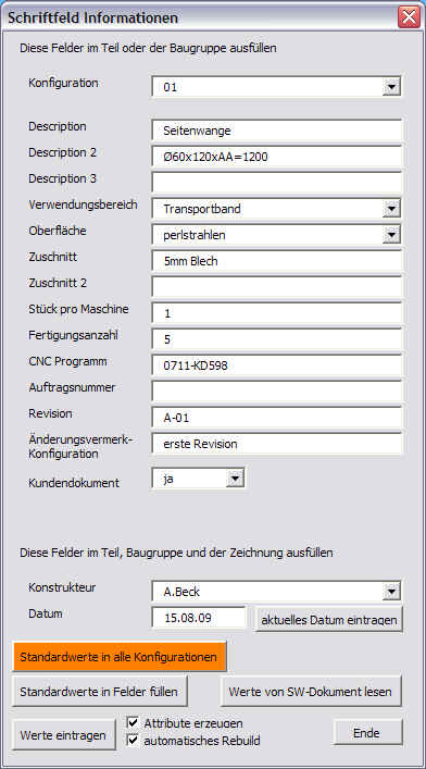

Hallo Heiko,
da bin ich noch mal.
Anbei siehst du unser Schriftfeld (ohne Logo).
Wie du siehst, werden dort die Gewichte bereits in kg angezeigt.
Auch in unser Macro kannst du jetzt mal rein schauen.
Wenn du deins fertig hast, bin ich auch dran interessiert.
An Anregungen kann man nie genug haben.
Grüße, Andi
