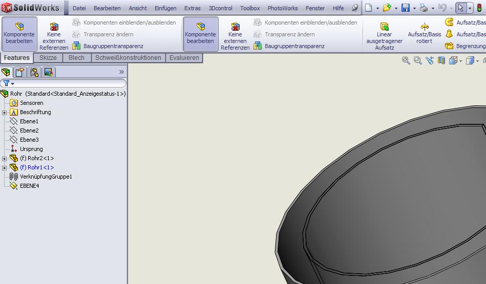

Hi und guten Morgen
ich habe seit einiger Zeit das Problem, dass beim Bearbeiten eines Teils in einer BG das Menü für "Komponente bearbeiten" doppelt vorhanden ist. Eigentlich nur ein Schönheitsfehler, aber dadurch rutschen alle Icons rechts aus dem Bildschirm raus - und das NERVT! (Ja, einen breiteren Monitor hab ich schon bekommen  )
Über Menüs anpassen etc. hab ich schon einiges ausprobiert, Befehlsmanager deaktivieren, aktivieren und so weiter bleibt alles ohne Erfolg. Im Anpassen-Menü ist der Eintrag für den Befehlsmanager halt nur einfach vorhanden, und der nimmt gleich Einfluss auf beide Erscheinungen. Ist übrigens unabhängig davon, ob der Manager angedockt oder frei ist
Hat jemand einen Tip, wie man das lösen könnte? Ich scheue mich nur davor, in der Registry Einträge zu verändern...
Viele Grüße - Axel

Hallo Axel,
hast du vielleicht in Zeiten, wo dieses Problem noch nicht bestand, deine Anwendereinstellungen gespeichert?
Wenn ja, dann lade dir doch diese wieder. Dort kannst du explizit nur die Menüleisten laden.
Falls du keine Gespeichert hast, kannst du evtl. von einem anderen Rechner über diesen Weg die Einstellungen importieren.
Gruß, Andi

Hallo goofy,
kannst du nicht über "Menüs anpassen" den überflüssigen Button einfach anfassen, aus der Leiste ziehen und wegwerfen? Oder funktioniert selbst das nicht?

Hi Andi
gespeichert - ich hab alles mögliche gesichert, aber leider nicht das... wird jetzt nachgeholt! Und PC - meiner ist der einzige hier mit SWXSolidWorks
Problem ist trotzdem gelöst... Um die ganze Rubrik zu entfernen, muss jede Funktion einzeln aus der Leiste gezogen werden, und das geht nur, wenn "K.bearbeiten" auch aktiv ist - ich hab nach dem Menüeintrag gesucht, bzw. probiert, die Rubrik geschlossen zu löschen - Danke ess-jay!
Ü´s sind unterwegs
Einen schönen Freitag noch - viele Grüße - Axel
