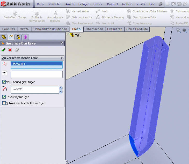

Hallo Klaus,
die geschweißte Ecke geht nur bein einfachen Ecken, leider.
Siehe Bild.
Was mir auch nicht gefällt, dass nach der geschw. Ecke keine weiteren Features hinzugefügt werden können :-(
Gruß Marco

Original erstellt von gogoslav:
Hallo Klaus,
die geschweißte Ecke geht nur bein einfachen Ecken, leider...
Da hat SWX wohl noch zu tun...
...Was mir auch nicht gefällt, dass nach der geschw. Ecke keine weiteren Features hinzugefügt werden können :-( ...
Hmm..ja, ist mir noch gar nicht aufgefallen, aber jetzt, wo du's sagst...
Finde ich persönlich nicht so schlimm. In der Realität wird ja wohl das Ecken Schweißen auch der letzte Arbeitsgang sein.
Forming tools funktionieren übrigens auch noch nach dem Ecken Schweißen.
Aber ist schon ne Einschränkung.
