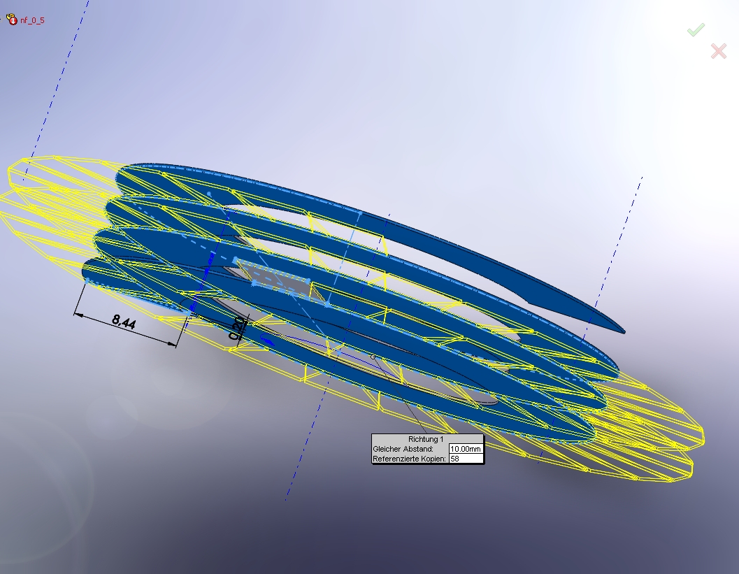

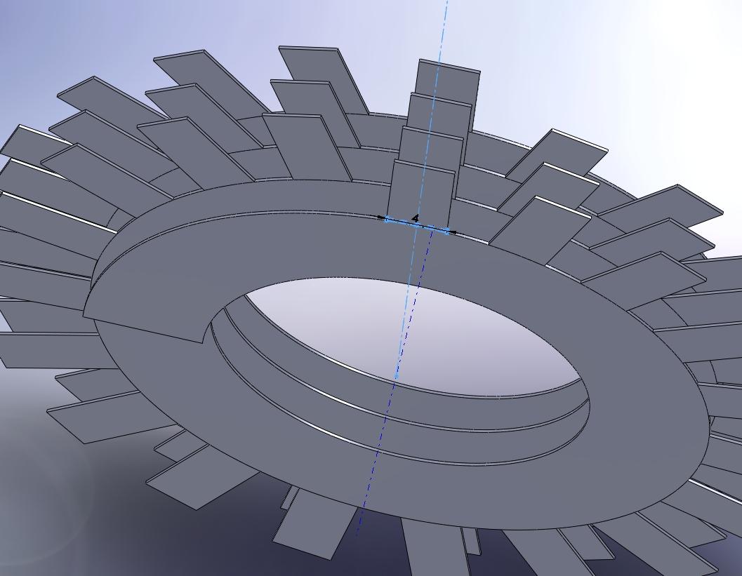

ich hab ein Problem mit dem Kurvengesteuerten Muster. Im ersten Bild seht ihr, wie das ganze eigentlich aussehen sollte: Die Rippe soll 3 Umdrehungen gemustert sein. Wenn ich aber die Rippenbreite (4 mm) erhöhe auf 5 mm, dann passiert das, was ihr in Bild 2 seht. Das Muster wird nur gut 2 Umdrehungen ausgeführt, obwohl ich die Musterrichtung (hellblau gestrichelter Spline) 3 Umdrehungen gezeichnet habe. Folglich werden dann die Rippen auch "ineinander geschoben".
Hat jemand eine Ahnung, an was das liegen könnte?

Hab den Fehler gefunden. Bei einer vorhergegangenen Änderung ist beim Übernehmen der Modellkante etwas schiefgegangen.
    Manchmal hilft Mittagessen und kurze Pause!
