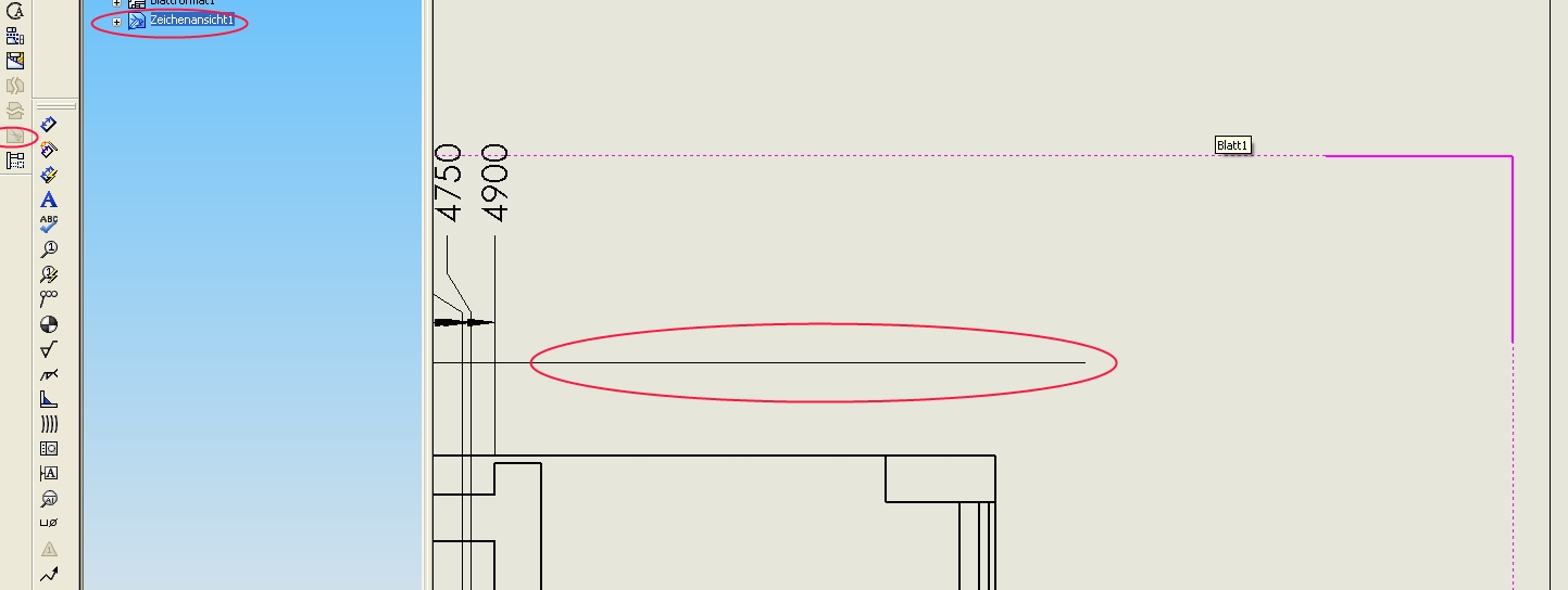

Hallo leute,
folgendes Problem, habe in einer Zeichnungsansicht ein Bildausschnitt reingelegt. so weit ich mich erriner kann: sollte die skizze nicht mehr sichtbar sein, wenn ich den Befehl Bildausschnitt beende. Ist aber bei mir leider nicht der Fall: eine Linie ist immer noch sichtbar(s.Bild)
Gruß Eduard

probier mal Ansicht - alle Typen ausblenden. Hatte ich auch schon manchmal das Problem...

Hilft leider auch nicht.

Hallo Eduard,
da hilft nur ein CSWA (Certified SolidWorks Work Around)
Ein weiteres Maß in der Oridinatenbemaßung hinzufügen und ausblenden

@ Ralf:
habe es mal gemacht: passiert nichts.

...Aber was hat die Skizze von dem Bildausschnitt mit der Ordinatbemaßung???
Da hat einer von uns beiden aber ganz schön falsch daneben gelegen - und das warst nicht Du
Ich hatte die Linie irgendwie der Ordinatenbemassung zugeordnet
In Deinem Fall würde ich darauf tippen das eine zweite Linie in der Skizze ist. Mit bearbeiten des Bildausschnitts kannst Du das ja leicht überprüfen

Hallo Eduard,
als ersten Schritt würde ich mal die Ansicht (Zeichnung) vollständig laden (nach Deinem Bild zu urteilen ist es eine reduzierte Darstellung) und 1x Strg+Q ausführen.
Sollte es dann immer noch so ein Linie geben, die Ansicht anwählen und mit der Brille die Beziehungen in der Ansicht prüfen, ob es "kaputte" Beziehungen gibt. Sollte es welche geben diese reparieren.
Wenn es dann immer noch diese Linie gibt (ist das wirklich eine Linie in einer Skizze von irgend eines der vorhandenen Modelle??) muß man die nächste Idee ausprobieren.

nein leider auch nicht.
Habe einen Rechteck gezeichnet, eine Linie gelöscht und einen Spline an der stelle ergänzt.

mit 2006SP4 funktioniert das aber
Schon mal den Bildausschnitt gelöscht und neu gemacht?

Hallo Eduard,
bei SW 2006 ( oder war es noch SW2005 )  hatten wir ab und an auch beim Bildschnitt so merkwürdige "Geisterlinien". Da hat manchmal geholfen
die Linien der Skizze EDIT nur damit es kein Mißverständnis gibt: Ich meine die vier Linien des Vierecks, daß ich als Begrenzungslinien des Bildausschnittes "gemalt" habe)  zu bewegen und neu durchrechnen zu lassen oder so zu verschieben, daß alle Begrenzungslinien des Bildausschnittes auch wirklich was wegschneiden.
