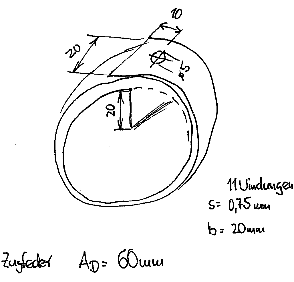

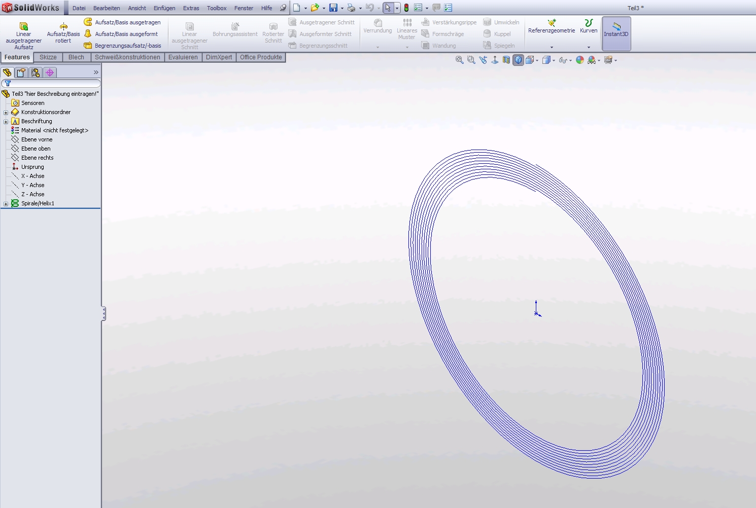

Moin, ich habe ein Problem. Wie ihr auf dem Angehängen Bild sehen könnt, möchte ich eine Feder zeichnen. Es ist ein 20mm breites Blech was 11 mal umwickelt ist. Am ende ist es 20mm eingeknickt wie man sieht. Ich habe bereits mit der Spiral Funktion schon eine Spirale gezeichnet. Allerdings kann ich sie irgentwie nicht extrudieren wie auf dem Bild zu sehen. Wisst ihr wie ich da vorgehen muss? Stehe auf dem Schlauch.

du mußt erst eine Helix erstellen. Dann am Ende der Helix eine Ebene auf den Endpunkt normal zur Helix erstellen.
Auf dieser Ebene erstellst du dann deine Skizze zum Austragen, was du dann letzlich durch den Befehl Aufsatz / Basis austragen auch machst.

K, ich versuchs. Allerdings muss die Spirale, also die an der ich dann lang Austrage, auf einer Ebene sein um das hin zu bekommen was ich haben will.

Hier ich würde diese Spirale gerne austragen mit einer Wanddicke von 0,75mm.

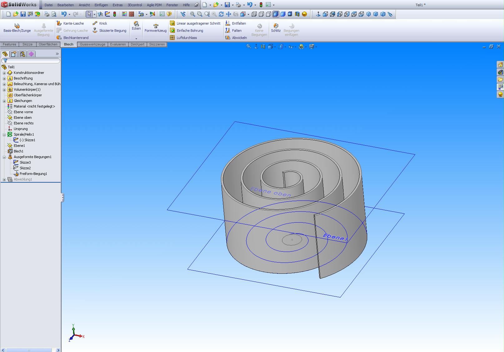

Hallo Solidmaddin,
versuchs mal so weiter:
    -Skizze parallel zu der Spirale öffnen
    -Spirale mit "Elemente übernehmen" in die Skizze übernehmen
    -zweite Ebene parallel zu der ersten Skizze erstellen
    -dort mit einer Skizze die Elemente der Spirale ebenfalls übernehmen
    -Blech mit dem Feature "Ausgeformtes Blech" erstellen
Dann klappts sogar mit der Abwicklung...

Hallo.
Ich habe ein Modellierungsbeispiel angefügt. Im wesentlichen habe ich eine Spirale, 2 Skizzen, in denen ich diese übernommen haben, und dann noch eine "ausgeformte Biegung". Fertig!
(Einfach die Dateiendung.txt entfernen)

Bild dazu:
Stephan
