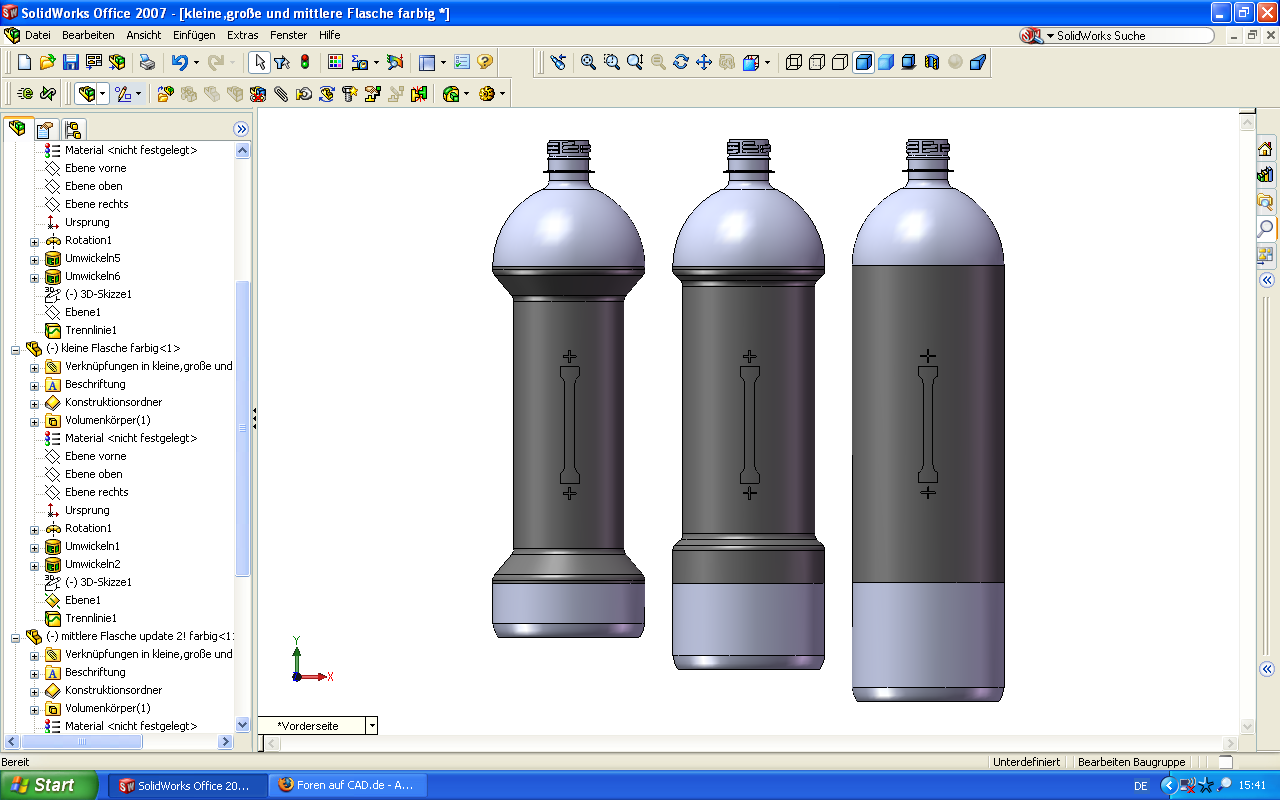

Ich möchte bei SW07 Teile aufeinander ausrichten. d.h. die Teile sollen an einer bestimmten Linie ausgerichtet werden. Bisher bin ich so vorgegangen dass ich die jeweilige oberste Kante des Objektes auf eine erstellte Gerade manuell gezogen hab, was nicht so genau ist. Zweck ist es das bei allen Teilen die oberste Kante auf einer horizontalen Geraden liegt. Ich hoffe ich hab mich vernünftig ausgedrückt und danke schon mal im vorraus für eure Hilfe.

Vielen Dank für deine Antwort, es handelt sich bei den Teilen jedoch um Rotationskörper
so dass ich die Kanten und Flächen nicht verküpfen kann außerdem soll zwischen den
einzelnen Teilen auch ein gewisser Abstand sein (siehe Anhang), da habe ich es manuell gemacht ist aber
nicht so genau.

dann verknüpfe die temporären Achsen Deiner Rotationskörper Deckungsgleich
einer Ebene z.B. Vorne !
Den Abstand zwischen den Flaschen kannst Du über Abstandsverknüpung
unter den temporären Achsen einstellen.
Dann noch die Böden der Flaschen deckungsgleich.
