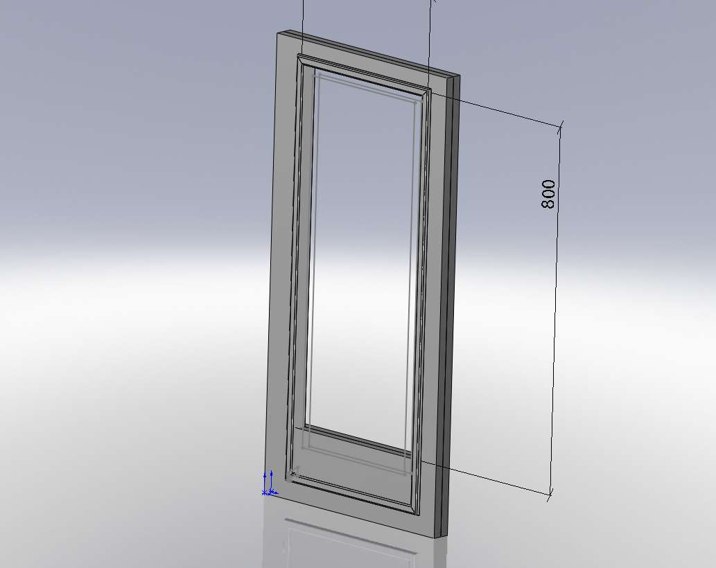

Hallo Ralf,
also ganz von vorne:
in einer Baugruppe (Türblatt) wird ein Baugruppenschnitt für einen Glasausschnitt erzeugt. In einer nächsthöheren Baugruppe wird in diesen Baugruppenschnitt ein Profilstab (Austragung entlang Bahn) mit dem Profilgenerator von Woodworks eingefügt, wobei die Bahnskizze durch Übernahme der Bauteilkanten des Ausschnitts erstellt wird. Klappt bis hierher einwandfrei. Wenn ich die Skizzeneigenschaften der Elemente der Bahnskizze aufrufe, hab ich die Beziehung "auf Kante". Wenn sich nun das Maß des Baugruppenschnitts (Glasausschnitt) ändert müsste doch die Bahnskizze mitgeändert werden. Tut sie aber nicht. Erst wenn ich die Bahnskizze des Profils öffne, eine beliebige (ich nehm die Fix-Beziehung) Beziehung hinzufüge und dann gleich wieder lösche, aktualisiert SWXSolidWorks die Bahnskizze auf die Skizze des Ausschnitts.
Dieses Verhalten hatte ich anno 2001 schon einmal. Damals gab´s als Belohnung den SPR 132893 (Auf Buteilkanten referenzierte Skizze wird nicht aktualisiert), der dann schon 2005 erledigt wurde    .
Die Frage ist: müsste das gehen oder verlange ich da zuviel?
Ich hoffe zur allgemeinen Verwirrung beigetragen zu haben.
Grüsse aus der Schreinerei
Hans

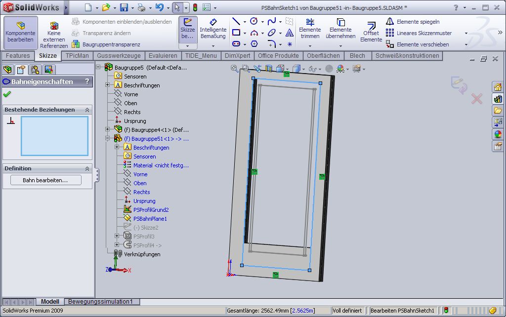

Baugruppe5.zip
Nochmal hallo Ralf,
hab nochmal ein bisschen rumprobiert und festgestellt, dass das Problem wohl der Baugruppenschnitt ist. Wird der Ausschnitt schon im Teil erstellt, klappt es prima. Mit Baugruppenschnitt geht´s net   . Siehe Bild. Vielleicht kannst du es mal mit meinem Beispiel probieren. Da muß mein Bruder Ralph am Montag ran. Ich sollte jetzt dringend das Geburtstagsgeschenk für meine Frau lackieren, sonst ist´s am Montag zappenduster
Hans

Wie wär's mit einem weiteren CSWA (Certified SolidWorks WorkAround)
Einmal die externen Referenzen sperren und gleich darauf die Sperrung wieder aufheben

018153_SWX2009_ZSBplusSchweissrahmen.zip
Tja - ich hab' da nochmal rumgespielt und eine Baugruppe angehängt, mit der es auch funktioniert. Schwierigkeiten gibt's erst wenn ich versuche die Bahn ohne zweite Skizze zu erstellen - dann hakelts auch mit den Schweißbauteilen...
Ich glaube, das irgendwas bei der Erstellung der Bahn schief läuft. In Deinem Bauteil ist z.B. eine Skizze2 drin, aber ohne Geometrie
Da wird tatsächlich Dein Bruder (  ) nochmal ran müssen...
