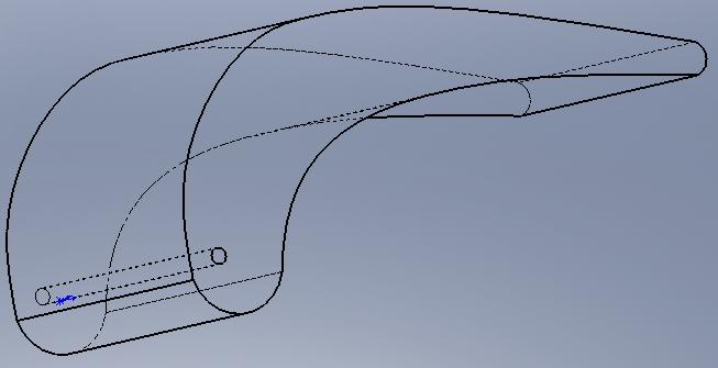

hallo alle miteinander,
es freut mich wirklich dass es dieses forum gibt, denn ich suche jetzt schon seit etwa 24 stunden nach dem problem meiner lösung- und so wie ich mich hier ein wenig umgeschaut habe werden einige über mein kleines problem vielleicht sogar schmunzeln können.
anyway-
ich versuche in eine turbinenschaufel (also weder gleichmäßig noch symmetrisch)viele winzig kleine löcher zu modellieren die through all gehen (sorry- lebe seit 4 jahren in uk, deswegen immer ein paar wörter in english- schöne grüße aus cardiff )und in gleichen spacings in between haben.
das problem welches ich habe ist, dass das pattering nicht innerhalb der schaufel erfolgt, sondern fast endlos in eine richtung geht.
habe auch in der solidwoksbibel nichts finden können weil immer nur anhand von völlig symmetrischen beispielen erklärt wird- das gleiche bei den videos auf solidworker.com.
würde mich echt freuen wenn jemand mir weiterhelfen könnte.
nochmal einen lieben gruß aus cardiff an alle
steakandcheese

So ein kleines Pic als Veranschaulichung wäre hilfreich. Klingt ein bißchen wie die Füllmuster-Funktion, wenn ich richtig errate, was Du so vorhaben könntest!

hallo lutz,
vielen dank für deine schnelle antwort!
anbei das image.
vorne an der leading edge ist jetzt nur ein loch modelliert, jedoch versuche ich wie bereits erwähnt die schaufel mit mehreren löchern zu füllen wobei die abstände und spacings gleich sein müssen.

Du könntest eine Skizze anlegen in denen Du die Platzierungspunkte einzeichnest und vermasst und anhand dieser Skizze die Bohrungen mit skizzengesteuertem Muster/Pattern nachmustern. Dann hast Du die volle Flexibilität der Skizze mit der Funktion des Musters kombiniert

Hallo steakandcheese (ich enthalte mich zu Deiner Nickwahl  ),
willkommen im Forum.
Die Funktion heißt bei Dir curve driven pattern.
Angehängt ist ein kleines Video zur Erklärung.

Hallo Ralf!
Vielen Dank für Deine Antowrt- wie Du siehst habe ich mich natürlich an Deine Bitte gehalten.
Das Video ist Super!
