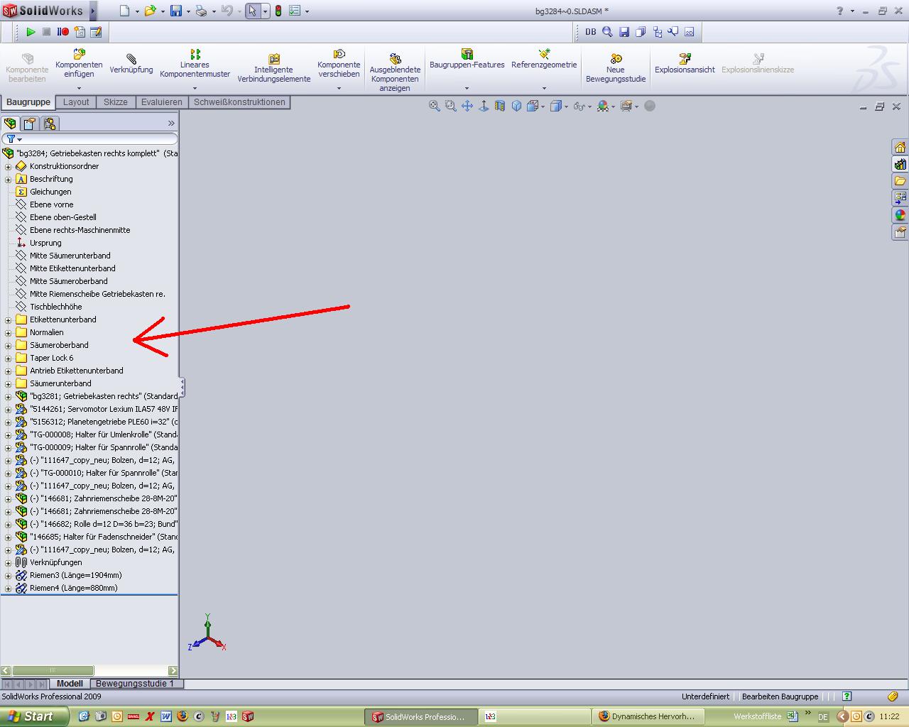

Gibt es eine Möglickeit "Ordner" Dynamisch Hervorheben zu lassen wenn ich mit der Maus drüber fahre, bzw. farblich hervorzuheben wenn ich den Ordner anklicke
Bei den Teilen bzw. Baugruppen funktioniert es ja auch!

Ich kenne nur die Ordner im Featurebaum, und dort funktionierts. Wenn ich mit der Maus drüberfahre oder draufklicke, werden sie blau hervorgehoben. (SWX2008)

Von diesen Ordnern. Bei mir geht´s nicht???

Du bist Dir sicher, daß Du den Ordner blau hervorgehoben bekommst? Der Ordner geht auf, wenn ich im Graphik-Bereich ein Teil anwähle und das Teil ist dann blau, aber nicht der Ordner. Stell doch mal ein Screenshoot davon ein. Danke. Habe ich auch mit SW2009, SP4.0 gerade ausprobiert. Scheint auch hier nicht zu funktinoieren.

Ok, der Ordner wird beim drüberfahren nicht hervorgehoben, nur der Name des Ordners. Erst beim Draufklicken wird er blau eingefärbt. Aber funktioniert das bei euch nicht?

ich glaube Schattenspringer meinte es so:
Im Graphik-Bereich ein Teil auswählen und dann leuchtet (hervorgehoben) der entsprechende Ordner bzw. ich wähle den Ordner und alle enthaltenene Teile und Baugruppen leuchten dann im Graphik-Bereich blau. Genau so funktinoiert das ja, wenn man die Teile und Baugruppen anwählte und dadurch hervorgehoben wird.
Der Ordner leuchtet bei mir auch wenn ich ihn im Feature-Bereich angewählt habe.

Ja genau so meine ich das. Wäre doch eine feine Sache und es würde das Arbeiten erleichtern
Leider kann ich keine gesonderte Einstellung dazu finden
