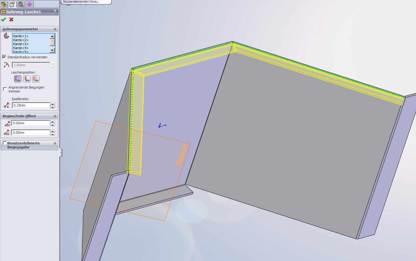

hab da mal ne kurze Frage:
Ich arbeite sehr selten mit dem Blechmodul von SW.
Wie bekomme ich die Biegungen in dem angehängten Bauteil so voreinander, dass Sie sich nicht mehr überlappen?
Gibt es dafür einen Befehl wie Ecke freischneiden oder so?

Was genau hast du vor, an deinem Blechteil zu ändern?
Ich verstehe deine Frage nicht. Was überlappt sich da?
Das Part ist doch i.o.

Ups Sorry mein Fehler!
Da ich es nicht hinbekomme habe ich die Lasche einfach gelöscht.
Jetzt sollte aber klar sein was ich meine.

Du hast eine ältere Version als ich, deswegen lade ich die Datei nicht hoch, sondern einen screenshot!
Verwende mal das Feature Gehrungslasche! Das ist in deinem Anwendungsfall ein ideales Feature!
Vlt. hilft dir ja aich das Blechtutorial bei den Solidworkslehrbüchern, die unter der Hilfe zu finden sind!
Gruß Olaf

Hallo Luecke,
anbei ein Beispiel für Dich. Du scheinst ja auch mit SW2008 zu arbeiten.
