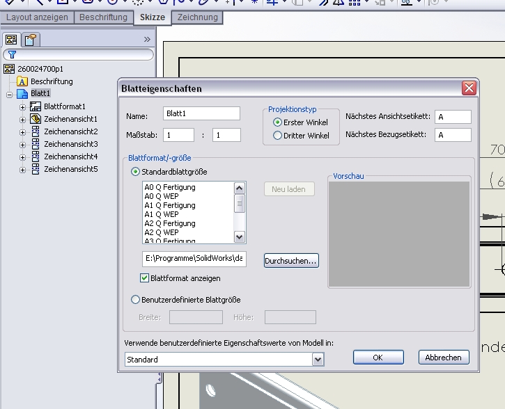

Hallo, ich habe folgendes Problem: Wenn ich diverse Schnitte anlege und wieder verwerfe, nummeriert/buchstabiert er mir die Schnitte immer weiter. Ich möchte aber die Schnittbezeichnungen gezielt vergeben. Wie kann ich die Schnittbezeichnungen zurück setzen, um wieder mit A-A anfangen zu können. Vielen Dank!

Hallo Andre,
Einfach die Schnittansicht anklicken (gestricheltes Rechteck)
und im ersten Menüpunkt im Feature-Manager den Buchstaben auf A ändern.
Sollte klappen...

Danke, machmal denkt man einfach zu kompliziert :-( .

Da kannst du auch den "Zähler" wieder zurücksetzten: bei nächstes Anstichsetikett deinen nächsten Wunschbuchstaben einsetzen.
