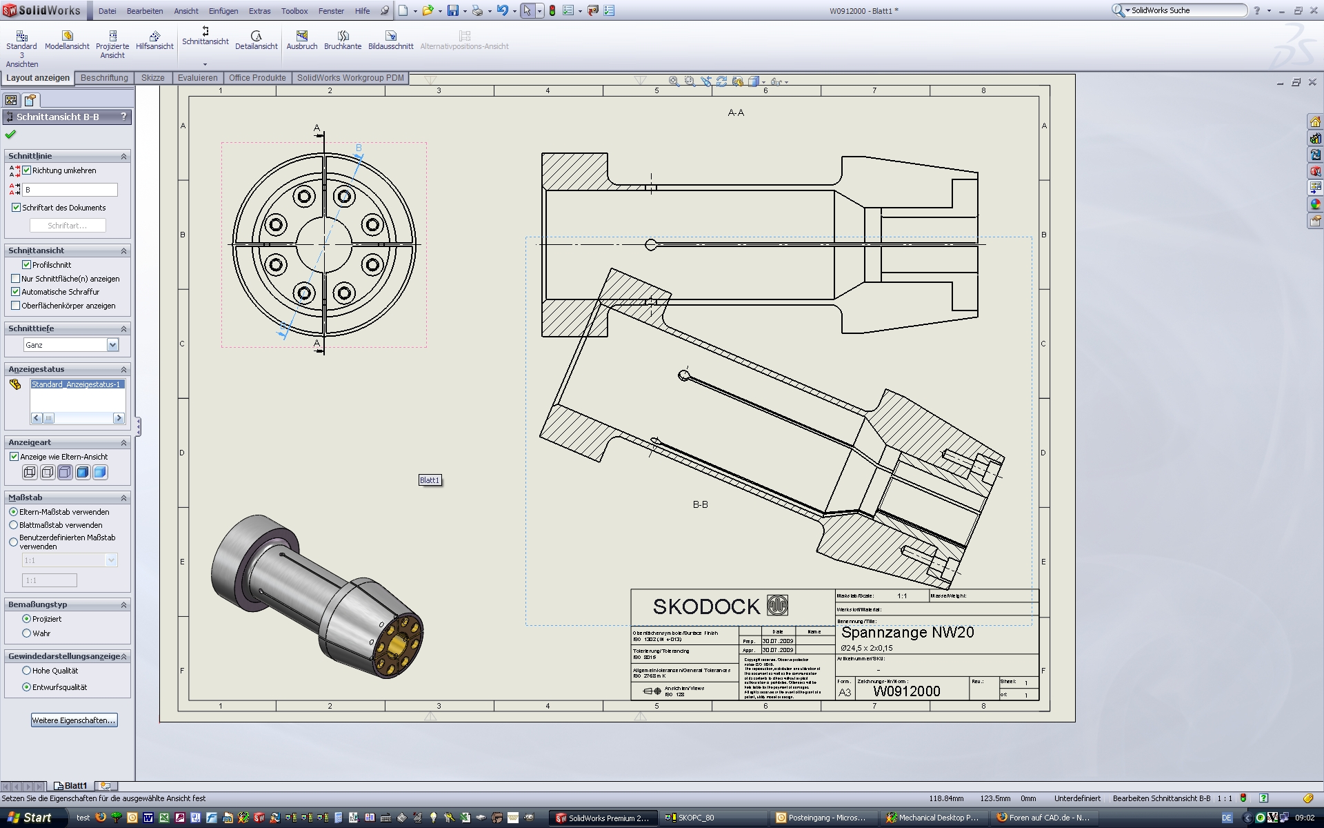

Moin moin, ich habe mal ein Problem. Wenn ihr auf mein Bild im Anhang schaut sehr ihr das ich von der Ansicht links, zwei Schnitte machen will. Der Schnitt B-B liegt da so im Raum rum weil der Schnitt in der erstansicht ja im Winkel steht. Wie bekomme ich den jetzt grade unter den Schniit A-A?

Hallo.
Ausrichtung Brechen und Ansicht drehen.

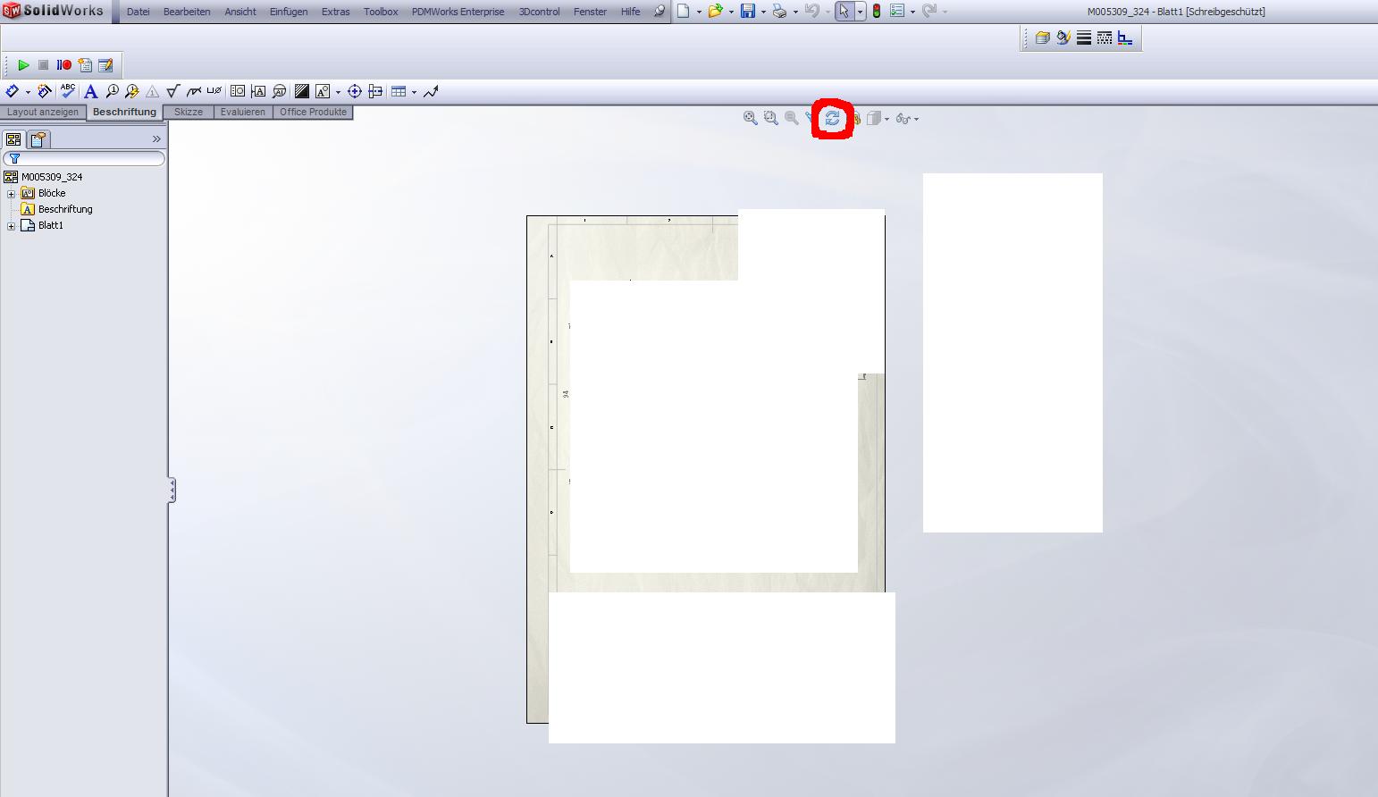

Ausrichtung hab ich nun gebrochen. Wo finde ich denn den Befehl um die Ansicht zu drehen?

hier...

Oh, ja stimmt. Danke!
