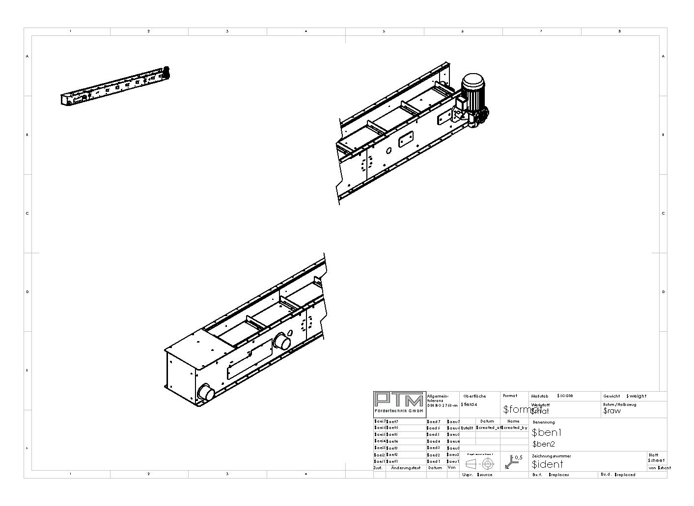

Guten Morgen allerseits,
habe mit der Suchfunktion leider nichts passendes gefunden. Gibt es eine möglichkeit perspektivische Ansichten (wie z.B. im Anhang) so zu brechen daß der Rest von der Ansicht nicht so versetzt ist?
Gruß Chris

warum machst du nicht eine relativ kleine ISO Ansicht und ziehst dir dann Details aus den Ecken, die du besonders hervorheben möchtest?
Für dein Problem an sich habe ich leider keine andere Lösung als die beschriebene...

ACHTUNG KRÜCKE !
.. also wie man sich das vorstell-wünschte ist da nicht, aber ich mache einfach eine zweite Bruchkante senkrecht.
Natürlich hat man dann immer noch Versatz, aber mit etwas Glück schaffen es beide Enden aufs Blatt ..
Natürlich wäre es für manches (viell. nicht normgerecht) aber schön    , die Bruchkanten auch drehen zu können ..

Also gibts anscheinend echt keine vernünftige Lösung ausser "tricksen"..
Trotzdem Danke!
