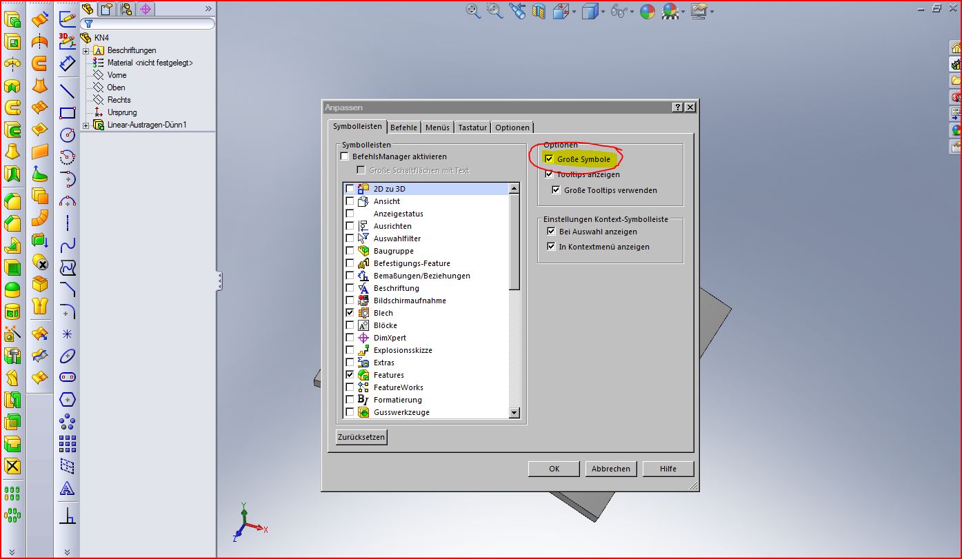

Hallo Ihr,
seit SWXSolidWorks 2007 gibt es so eine schöne vergrößerte Iconleiste in der die wichtigsten Icons vergrößert dargestellt werden. Leider ist diese bei mir aus unerklärlichen Gründen nun einfach verschwunden. Die kleinen Icons werden immer noch richtig dargestellt und auch sonst funktioniert alles aber die Leiste fehlt mir einfach sehr... Hab auch schon alles versucht sie wieder einzublenden. (inclusive Menüreset) Aber es klappt einfach nicht. Hat von euch einer eine gute Idee??

rechte Maustaste auf Featureleiste klicken
dann anpassen und Haken bei große Symbole setzten!

kann es sein, daß du den "Befehlsmanager" meinst?
Klick mal mit der rechten Maustaste auf eine Symbolleiste und mach einen Haken ganz oben bei "Befehlsmanager". Der kann im Eifer des Mausgefechts auf dem Bildschirm schonmal aus Versehen weggeklickt werden.

Vielen dank für die Ratschläge.
Es ist sicher der "Befehlsmanage" gemeint ich kann Ihn einblenden und ausblenden. Aber die Symbole werden nur in ganz normaler Größe dargestellt und nicht vergrößert. Auf dem Bild p1 ist es wie es sein sollte und auf p2 wie es bei mir leider nun zu sehen ist...  .

Hallo Dietrich,
rechte Maustaste auf die Menüleiste und Haken bei Große Schaltflächen mit Text reinmachen.

Hab ich leider auch schon versucht...
Sieht dann so aus wie im Bild zu sehen.
Es bleiben alle Symbole in der gleichen Größe.
Der echte Befehlsmanager bleibt verschwunden...

Hallo Dietrich,
du hast mich gerade ganz schön ins Schwitzen gebracht.
Offensichtlich ist bei dir der Befehlsmanager aktiv, du siehst ihn aber nicht.
Mann kann den Befehlsmanager von dieser Position verschieben und wo anderst hin setzen.
Kann dies bei dir der Fall sein?
Weiterhin kann man mit Rechtsklick auf den Befehlsmanager die aktiven Reiter auswählen, siehe Bild.
Ich habe nun bei mir einen nach dem anderen deaktiviert bis keiner mehr da war.
Zum Schluss blieb nur noch eine leere Menü-Zeile übrig.
Nun konnte ich keine Reiter mehr aktivieren.
Ich musste auf meinen Assistenten zur Kopie der Anwendereinstellungen zurückgreifen, um den Befehlsmanager wieder so zu bekommen wie es sein muss.
Hast du deine Einstellungen mal gespeichert, auf die du jetzt zurückgreifen könntest?
Da gibt es die Option nur Menüleisten wieder zu reaktiviern.
Bis dann, Andi

Hallo Leute,
die Sache mit der Kopie zur Anwendungssteuerung hat super geklappt. Hatte noch meine alte 2008 er Version auf dem Rechner in der der Assisten korekt vorhanden war. Habe dann daraus mit dem "Assistenten zur Kopie der Anwendungssteuerung" eine Kopie der Einstellungen erzeugt und diese dann in der 2009 er Version geladen. Und schwubs... alles wieder da.
Nun macht das Arbeiten wieder spaß.
Vielen Dank

Original erstellt von Andi Beck:
...Ich habe nun bei mir einen nach dem anderen deaktiviert bis keiner mehr da war.
Hihi...
In die Falle bin ich natürlich beim rumprobieren auch schon reingelaufen...
Ich wollte auch schon fast aufgeben, aber unter RMT -> Anpassen werden die Reiter des Befehlsmanagers oben wieder transparent eingeblendet, und dann kannst du sie mit der rechten Maustaste wiederholen.
