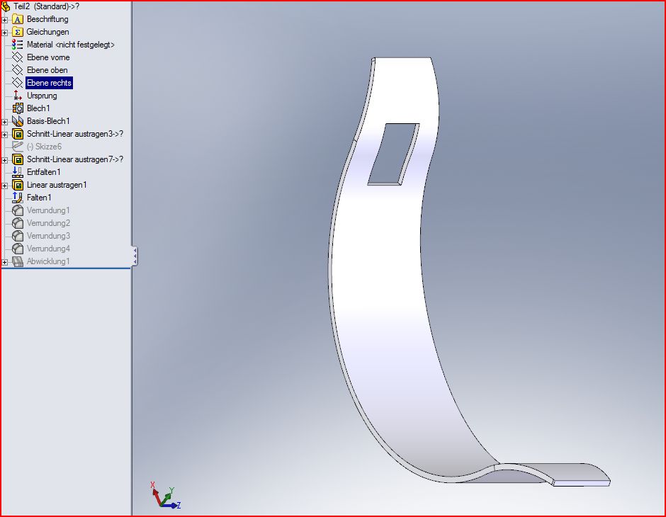

Hallo an alle,
ich habe lange nur das Geschehen in eurem Forum beobachtet und bin überrascht gewesen welche Probleme ihr gelöst habt. Aus diesem Grunde habe ich gedacht seid ihr die richtigen, die mir bei folgendem Problem helfen könnt:
Also ich habe ein Teil, welches  3 Biegungen enthält und nun muss ich von oben auf dieses Teil Schnitt legen das Problem dabei ist nur, dass ich es nicht entfalten kann, um dem Schnitt draufzulegen. Und in der Abwicklung werden dann die Schnitte nicht 100%ig abgewickelt.(aber am besten wird es im Anhang deutlich)
Ich hoffe ihr könnt mir helfen.
MfG Andre

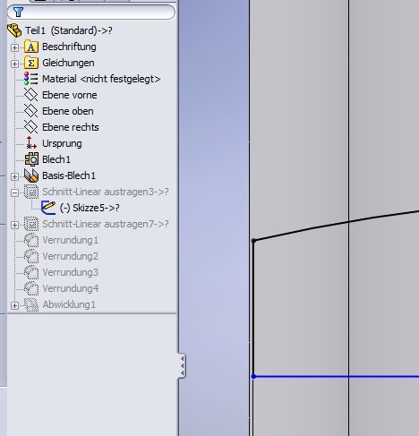

erstellt am: 25. Jul. 2009 10:28    Editieren oder löschen Sie diesen Beitrag!  <-- editieren / zitieren -->   Antwort mit Zitat in Fett Antwort mit kursivem Zitat    Unities abgeben: 1 Unity (wenig hilfreich, aber dennoch)2 Unities3 Unities4 Unities5 Unities6 Unities7 Unities8 Unities9 Unities10 Unities Nur für dandre 10 Unities + Antwort hilfreich
Wenn Du in Deiner Skizze (siehe Anhang) Deine Geometrie bis nach ganz außen führst, dann funktioniert auch Deine Abwicklung
Gruß Pille

Hallo Andre,
dein Teil verhält sich etwas zickig.
Da du aber externe Beziehungen zu Teilen hast die ich nicht habe, bin ich etwas unsicher.
In der Skizze5 wurden mir fehlerhafte Verknüpfungen angezeigt. Nachdem ich die gelöscht hatte, konnte ich alles Abwickeln.
Gruß, Andi

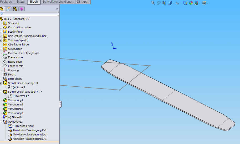

Danke an alle für eure Antworten nun kann ich alles abwickeln.
Doch ist die daraus entstandene Abwicklung leider falsch , weil mein Schnitt 3 nicht oder falsch berücksichtig wird. Denn es werden in der Abwicklung nur 2 Geraden und kein Kreisbogen dargestellt. Dieses entspricht leider nich der Realität.
Wie kann man diesen einen Fehler noch lösen. Leider ist ein entfallt des Teils und den schntitt auf diese "entfaltete" Fläche zu legen nicht möglich. Aber es müsste ja eigentlich auch funktionieren , weil der Schnitt 7 auch berücksichtigt wird.

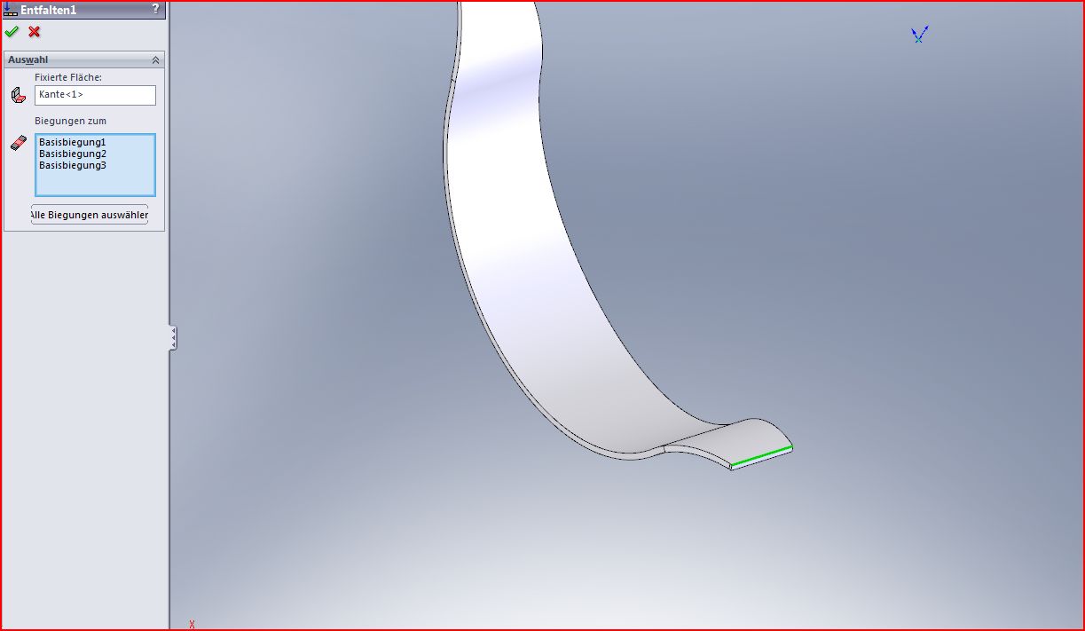

Hallo Andre,
ich finde den Fehler momentan auch nicht.
Allerdings wird die Abwicklung richtig dargestellt, wenn man ein Abwickeln-Feature einfügt.
Also geht es prinzipiell.
Gruß, Andi

Hallo Andre,
mach mal bei "Abwicklung" den Haken bei "Biegungen vereinfachen" raus.
Gruss Manfred

erstellt am: 25. Jul. 2009 17:00    Editieren oder löschen Sie diesen Beitrag!  <-- editieren / zitieren -->   Antwort mit Zitat in Fett Antwort mit kursivem Zitat    Unities abgeben: 1 Unity (wenig hilfreich, aber dennoch)2 Unities3 Unities4 Unities5 Unities6 Unities7 Unities8 Unities9 Unities10 Unities Nur für dandre 10 Unities + Antwort hilfreich
bei mir funzt entfalten falten aber!
(und zwar so)

Hallo Andre,
mit Abwickeln-Feature habe ich natürlich Entfalten gemeint, sorry.
Aber Manfred hat recht, mach den Haken bei Biegung vereinfachen raus, dann klappt´s.
Gruß, Andi

Danke an alles es hat 100%ig geklappt
