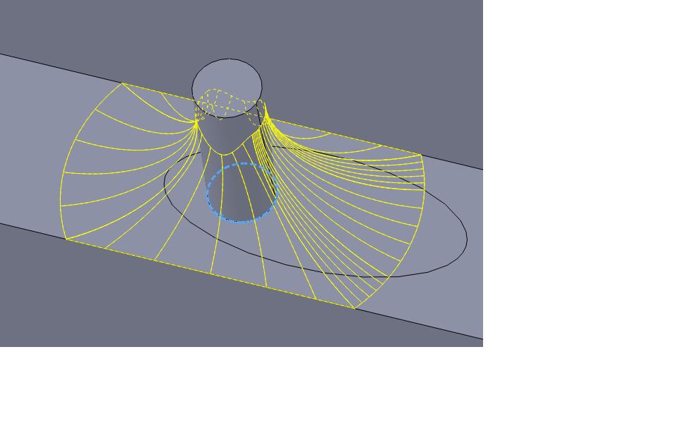

gibt es die Möglichkeit in Solid Works eine Verrundung zu begrenzen , also ein Interwall zu setzen ? z.b. von einer 10 cm langen kante nur in der Mitte irgendwo 3 cm zu verrunden indem man Begrenzungen setzt ?
danke

Nicht das ich wüsste. Du musst einen entsprechenden Schnitt von hier bis da machen, den kannst du bei Bedarf mit linearen Mustern vervielfältigen.

eine generelle Möglichkeit, Dinge einzugrenzen, ist das Einfügen von Trennlinien. Damit kann man die eingentliche Kante wie gewünscht aufteilen.

Trennlinien waren meine erste Idee, aber die trennen die Kante in dem Fall nicht...sprich die Verrundung geht darüber hinaus!

Das kannst Du doch mit einem Schnitt machen (Ebene auf den Anfang legen und bis zum Ende der Mittelkante schneiden), die Verrundungsfunktion wird das nicht tun wollen, da hier zusätzliche Flächen enstehen müßten.

so gehts wohl....aber eben nicht mit dem verrundungsfeature!

Vielleicht nmoch mal kurz zum hintergedanken der war einfach wenn man ein kompliziertes Obejekt verrundet. z.b. Ein Pumpengehäuse oder ähnliches Treffen viele Radien aufeinander...gerade mit vielen Ecken etc. kann es schnell mal passieren das sich was nicht verrunden läßt. So wäre es mit begrenzungen möglich wenigstens bis kurz vor eine problematische Ecke zu verrunden und den Rest z.b. mit Flächen zu flicken.

Würde es vielleicht mit Haltelinien gehen ? In der Hilfe mal unter "Trennlinien" und dann bei verrundungen schauen.
Da sind aber leider nur Bilder und es ist nicht erläutert wie es funktioniert.

Bilder vergessen...kriegs leider nicht hin, die Haltelinien werden ignoriert - bzw. wie sage ich ihm das es haltelinien sind ?

Das hat mich jetzt auch ein bissl beschäftigt und hier noch eine Lösung deines Problems
Den körper mit Ebenen Aufspalten-->Verrunden-->Kombinieren!.
man spart sich hierbei eine Skizze, da die Verrundung im Kontext einegeben werden Kann!

@cavefish: Das Kante beibehalten gibts Du in den Verrundungsoptionen an. Dann nimmt es die nächstgelegenen Kanten. Es muß aber an mindestens einer Stelle noch möglich sein, den Verrundungsradius tangential hinzubekommen, sonst springt es die nächsten Kanten an (Dein Bild sieht ein bißchen so aus).

danke an euch alle...das mit dem Trennen hat prima geklappt...Anmerkung, die Befehle Abspalten und vereinigen muss man sich erst laden mit rechter Maustaste auf die Featureleiste klicken an eine Leere Stelle, dann anpassen, dann Befehle, dann Features und die entsprechenden Symbole auf die Feature Leiste ziehen.
Die Begrenzungskanten haben auch geklappt.
Unterm Strich zwar etwas umständlich in Solid Works, aber es geht mit euren super Tips...danke an euch
