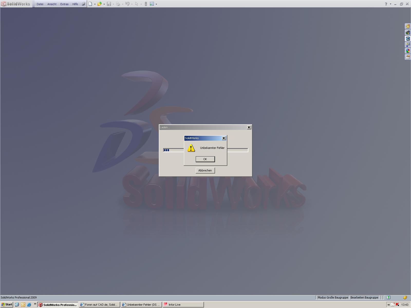

benutze Grad SW 2009 S3.0
Beim bemassen und beim wechseln zwischen einer Baugruppe oder eines Bauteils zur Zeichnung kommt fast immer die Fehlermeldung "Unbekannter Fehler".
Kann mir jemand den Grund dafür nennen.

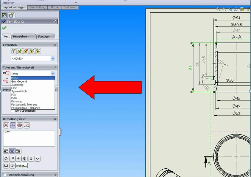

Hallo Lezer,
wir hatten diesen Fehler auch öfters in Zeichnungen, zumeist beim Auswählen von Bemaßungen. Die Ursache war offensichtlich, daß einige Maße im Propertymanager auf "Passung" eingestellt waren, aber keine explizite Passung wirklich eingestellt wurde.
Sobald wir diese Maße wieder zurückgestellt hatten (auf "Keine"), gabs keine Probleme mehr.
Verstärkt wurde dieses Problem, wenn unser Tool für die Passungstabelle auf der Zeichnung solche Maße durchgeguckt hat, dann hagelte es "unbekannte Fehler"...
Allerdings tauchte dieser Fehler schon in SWX2006 und sporadisch auch in SWX 2008 auf. Mit 2009 konnte ich noch nicht testen.

hier noch ein Bild des fehlers.

Mit "Propertymanager" bezeichnet man das Fenster links vom Grafikbereich. (s. Anhang). Ich gehe mal davon aus, daß es in SWX2009 immernoch so ist, ich hab hier nur 2008.
In diesem Fenster werden die Eigenschaften des gerade markierten Objekts angezeigt (Bemaßungen, Ansichten, Bezugshinweise, etc...), und dort können sie auch ggf. verändert werden.
Ich muß allerdings zugeben, ich finde den Begriff "Eigenschaftsfenster" besser, nur ab und zu verfällt man eben in diese neumodischen Begrifflichkeiten...
Aber ob dieser Fehler in deinem Fall wirklich mit Bemaßungen zusammenhängt bezweifel ich schon fast, die Meldung taucht ja schon beim Laden auf, so wie es aussieht, oder?

teilweise tritt der Fehler auch schon beim laden auf,
meistens jedoch bei der Bemaßung.
