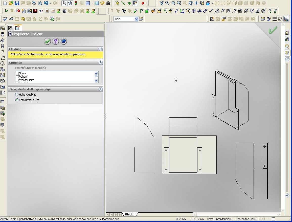

ich versuche in einer Baugruppenzeichnung eine Abwicklung eines Blechteils darzustellen, zusätzlich zur isometrischen Ansicht. Wenn ich im Blechteil die Abwicklung einblende, sind alle Ansichten in der Baugruppe als Abwicklung dargestellt, und ich möchte die isometrische Ansicht nicht abgewickelt haben, so wie es bei einer Zeichnung eines Blechteil eben geht. Durch die Baugruppe erkennt der das Blechteil nicht mehr als solches.
Geht das überhaupt, oder muss ich doch eine Zeichnung des Blechteils extra machen, und eine Baugruppenzeichnung zusätzlich?
Die Baugruppe besteht aus dem Blech und 4 Setzmuttern, da hätte ich das gerne auf einer Zeichnung gehabt.
Danke schon mal für die Hilfe, und ich hoffe das war verständlich erklärt.

   Hi Karin,
mache einfach eine zusätzliche Konfiguration im Blechteil, wo die Abwicklung aktiviert ist. Dann in der Ansicht, beim Blechteil, die Konfiguration umstellen.
G.    thomas
In der BG geht es so nicht. Aber dann besser, das Blechteil in die Baugruppenzeichnung hollen und die ABW-Konf auswählen!

Hallo Karin,
mach mal ne Zeichnungsableitung des Einzelteils mit Abwicklung. Du muss die Ableitung nicht mal Speichern, sondern nur das Solid.
Durch die Abwicklung in der Zeichnungsableitung wird eine neue Konfiguration erzeugt, die du auch in der BG-Ableitung benutzen kannst. Vorteil dieses Vorgehens ist in meinen Augen, dass sich alles SWX-Konform verhält und (hoffentlich) auch ein Externer oder "Spätgeborener" nachvollziehen kann, was da gemacht wurde.
Guck dir mal den Beitrag in diesem Thread an. Da wird einiges erklärt.
Grüße Günter
