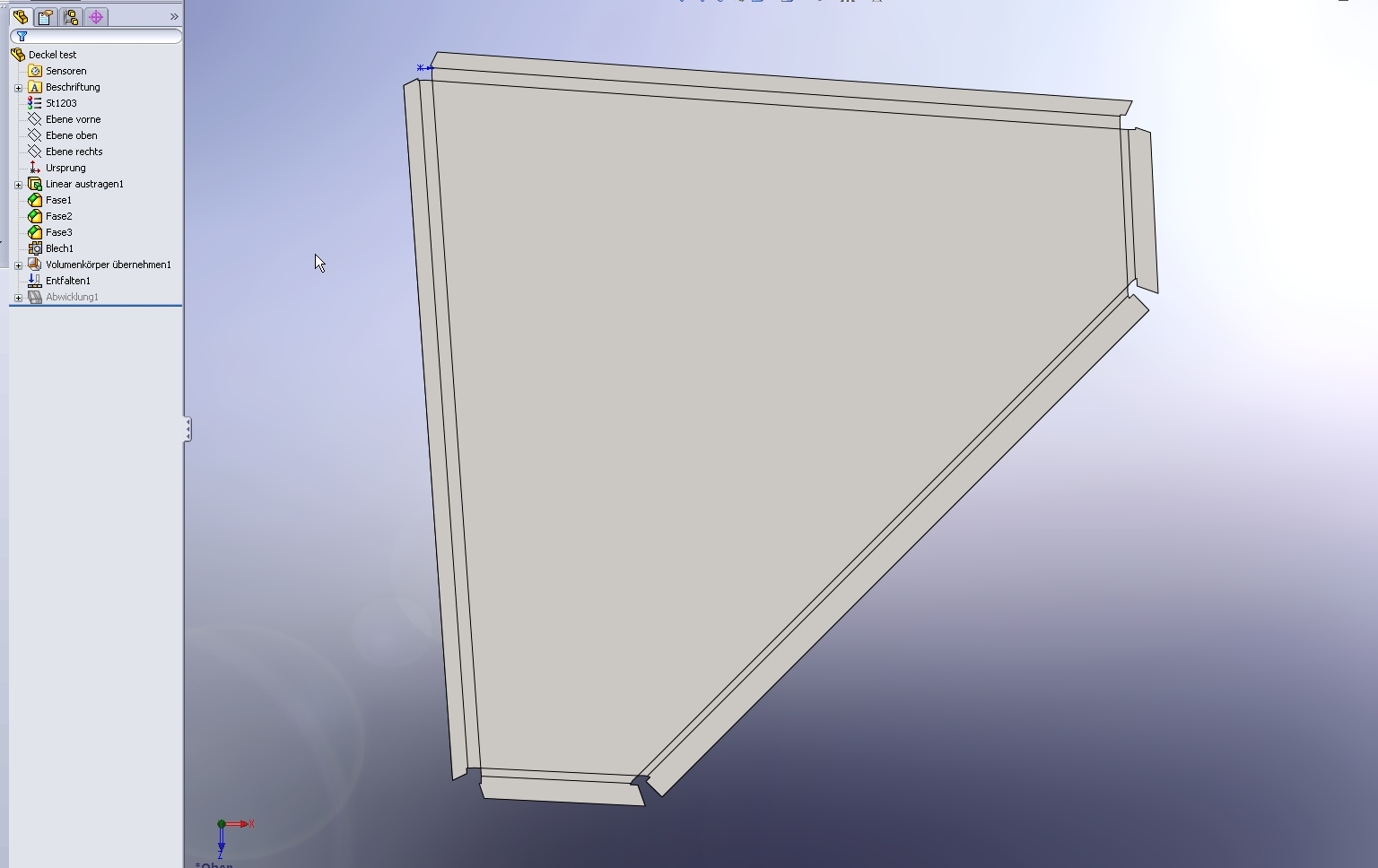

Moin zusammen, arbeite gerade an einem Deckel kommen einfach dort nicht weiter es lässt sich nicht abwickeln oder nur Teil mit Fehlermeldung. Habe Schlitze eingefügt und wollte noch Innenradius einfügen R=2.0mm
Es ist kein einfacher Deckel sondern ein Dreieck mit Schrägen Der Deckel hat ne Schräge von knapp 70Grad.
Kann vielleicht jemand vielleicht helfen, was ich falsch mache oder wo ich drauf achten soll bei den Schlitzen oder Radien?
Bestsn Dank im Voraus

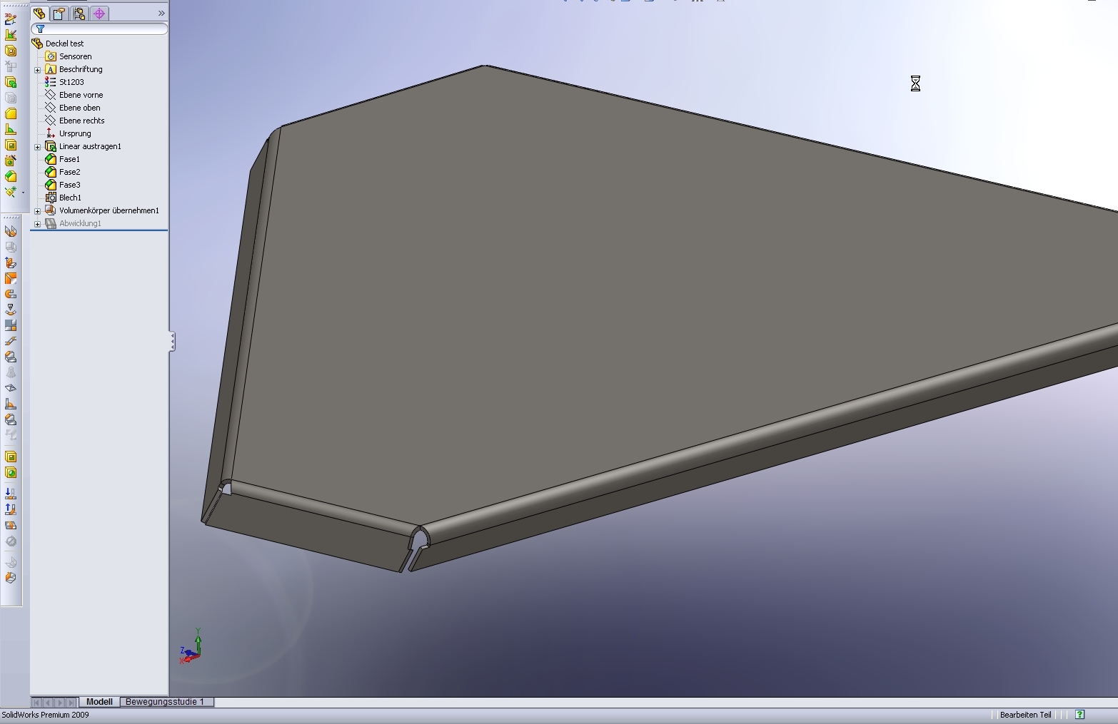

Sorry, etwas klappt hier nicht mit den anhängen das Bild 01 ist das falsche sondern das Bild 02

Hallo Pano,
arbeitest Du mittlerweile mit SW 2009? Wegen Profil aktualisieren.
In SW 2009 gibt es den Befehl "Zu Blech konvertieren". Damit klappt es. Mit dem Befehl "Biegungen einfügen" geht es bis zu dem Punkt, wo die Blechkante nach innen gebogen werden.
Weiß da dann auch nicht weiter.

Hallo, danke für deine antwort.
leider arbeite ich "noch" mit Solid 2008. Es ist wieder ne Tolle Sache wie Solidworks sich in Blechbreich weiterewntwickelt hat.
Da muss ich leider an dem Teil manuell weiterberabeiten

Hallo Pano,
du musst nur nach dem Schlitz mit linearer Austragung die Ecken wegschneiden, dann funktioniert es.
Normal auf die Innenfläche, die Kanten übernehmen, Die Skizzen schließen.
An 2 Stellen bleibt dann etwas stehen. Dieses mit einem zweiten Schnitt entfernen und dann Biegung einfügen.
Ist jetzt mal eine Lösung, die ich auf die Schnelle gefunden habe.
