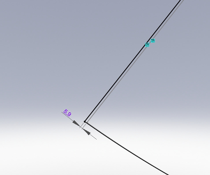

wir benutzen SWXSolidWorks SP4.0.
nun haben wir mit der der funktion ausgeformte biegung ein blechteil erzeugt. es ist ein halber kegelstumpf aus blech. großer und kleiner radius bilden die entstehungsskizzen.
wenn man nun die abwicklung aktiviert passiert folgendes: die abgewickelte ober- und unterkante entsprechen nicht der länge der errechneten neutralen faser. viel schlimmer: SWXSolidWorks gibt bei den abwicklungskanten immer die bogenlänge der inneren kante des teils im gebogenen zustand!
das ist doch einfach falsch, oder? wir haben auch mal mit der biegezugabe usw. rumgespielt, das hatte alles keinen einfluss auf die länge der abwicklungskanten!
kennt jemand dieses problem??

wir haben herausgefunden dass dieser Bug bei der Abwicklung auftritt sowie eine der Biegekanten durch eine Bohrung o.ä. unterbrochen wird.
ich habe mal ein Beispielteil angehängt.
Wenn man das Teil abwickelt tritt genau der Bug auf den ich anfangs beschrieben habe.

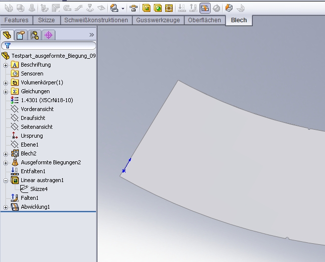

wie ist denn das Teil erstellt? Mit ausgeformter Biegung (dann ist das reproduzierbar) oder durch Rotation (dann sollte auf jeden Fall die Abwicklung stimmen)?

Uff.. ich hab unter 2009 ne Abwicklung des Teils gemacht, eine Skizze der Kontur gezogen und sie fixiert. Als nächstes hab ich den kleinen Ausschnitt unterdrückt und siehe da die neue Abwicklungskontour ist um 5,9 mm länger
Das ist meines Erachtens ein echter Bug!!
Grüße Günter
PS.: hab gerade ein wenig Termindruck.. sonst würde ich experimentieren, ob und wie die Kerbe Einfluss auf die Abwicklung nimmt.

Der Bug tritt auch auf, wenn ich das Entfalten- / Faltenfeature benutze.

die idee mit entfalten 7 falten hatte ich auch schon.
habs auch mit dem bohrungsasisstent versucht. ohne erfolg.
es tritt übrigens nicht bei einem geraden Blechzylinder auf!
nur beim tool "ausgeformte Biegung"

Sag ich doch (S-010044 in der SWXSolidWorks KB)
