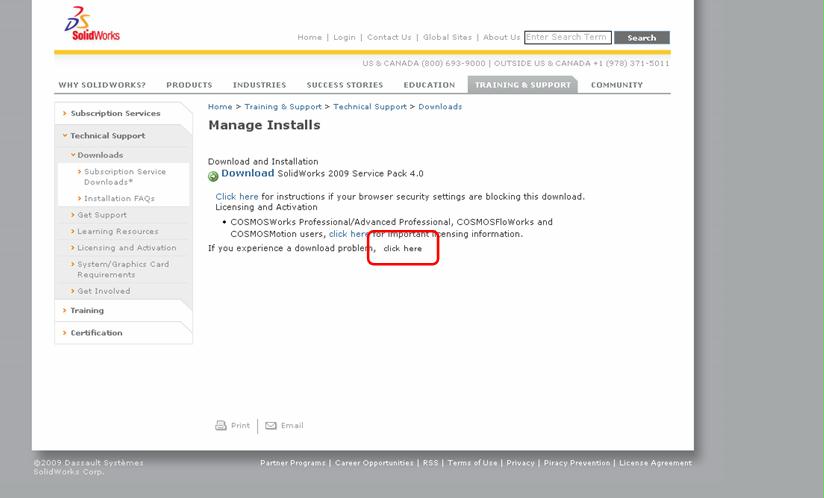

Hallo Markus,
ich weiß nicht, wo man sich die Studentenversion herunterlädt, aber bei der Vollversion gibts einen kleinen, versteckten Link, unter dem man sich die .exe zum selberinstallieren herunterladen kann (s. Bild, klicken auf "click here"), die kann dann auch ganz simpel auf DVD oder Stick verteilt werden.

Hallo Ueli,
ja, ist behoben bzw. es war ein anderer Grund.
Man lädt diese 20MB-Datei herunter, führt diese aus, gibt die
Lizenznummer ein, die man nach dem Download per e-Mail bekommt, ein.
Dann gehts weiter bis zu dem Punkt, wo man wählen kann,
ob man eine Einzelplatzversion oder Administrator abbild haben möchte.
Hier erscheint jetzt eine dritte Auswahlmöglichkeit: Dateien herunterzuladen um später zu installieren. Das sind dann die ca. 1,8 GB.
Anschließend habe ich das "Heruntergeladene" auf eine DVD gebrannt und gehofft, dass nun alles geht. Leider wird eine Verknüpfung des Installationsprogramms mit Laufwerkpfad erstellt, also z.B. d:\sldim\installationsma..... usw.
Das ist natürlich ungeschickt, weil nicht bei jedem PC d:\ das dvd-Laufwerk ist. Bei mir war es nämlich eine Festplattenpartition.
Dann habe ich die Verknüpfung auf einen relativen Pfad umgebogen:
.\sldim\....., das ging dann, aber dann meckert er wieder, dass er ein Quellverzeichnis nicht findet usw.
Also ich bin nicht sehr begeistert, wie das gelöst wurde. Nun bin ich mit unserem Reseller in Kontakt, ob er mir nicht eine DVD kopieren kann, wo alles funktioniert.
Das kann doch nicht so schwer sein.
