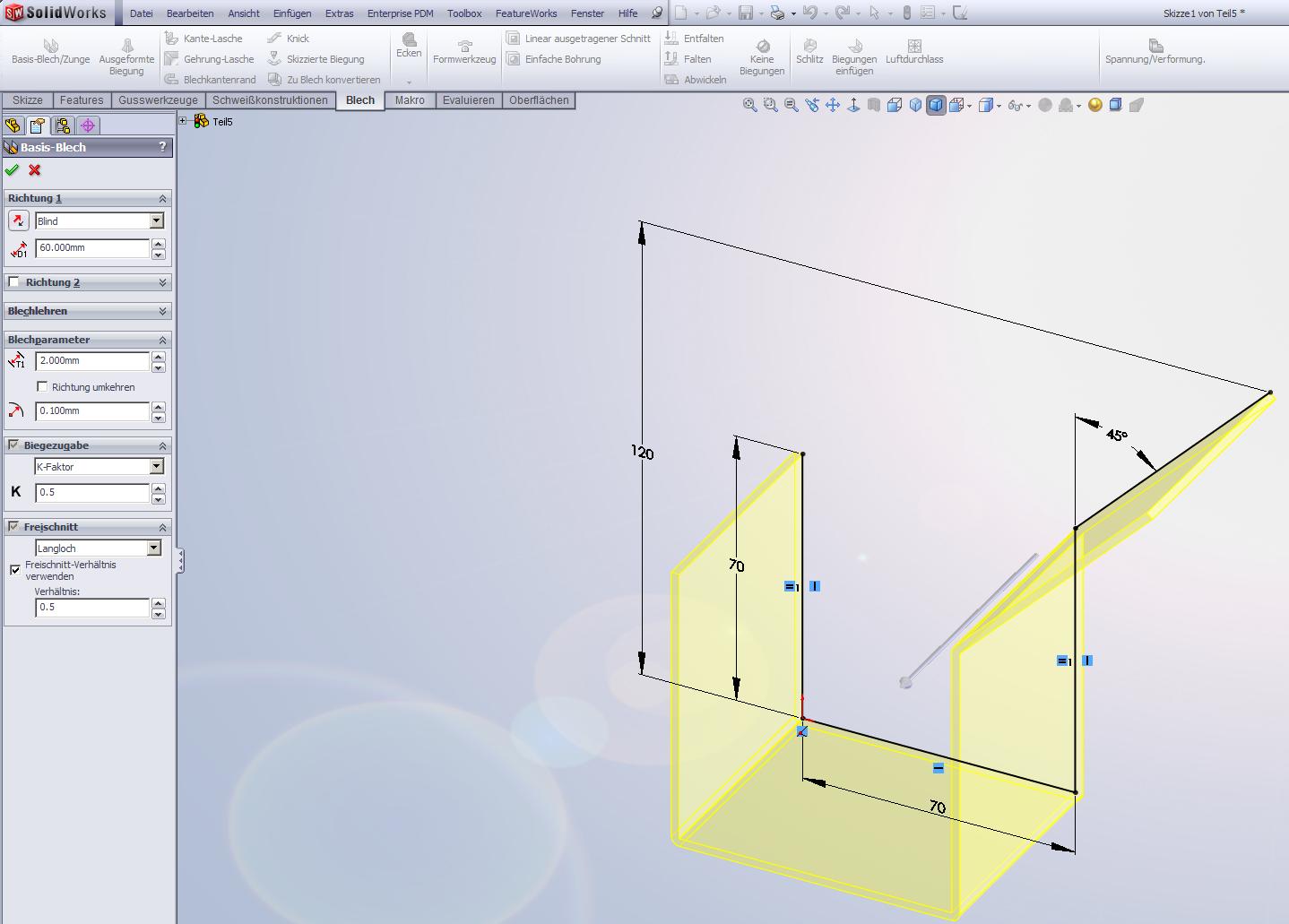

hallo...
ich habe das blechprofil und muss eine gesamthöhe von 120mm haben. bei der 45° kantung kann ich aber nur eine länge angeben. wie kann ich einen punkt setzten, auf den ich mich bei der längenangabe der kantung beziehe.
habs mit einer ebene auf der höhe und mit einer konstruktionslinie versucht... haut aber nicht hin...

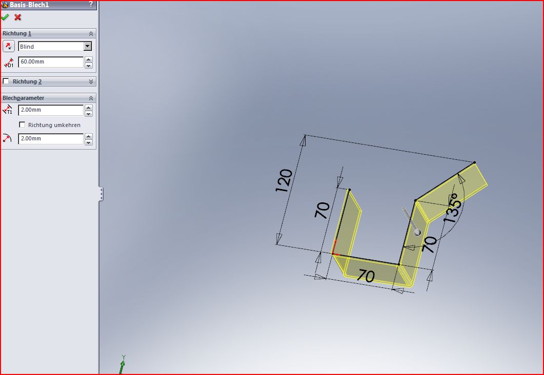

Hallo Mario,
versuchs mal so!...nimm doch die gesamte Geometrie in die Skizze, dann ersparst du dir die Rechnerei
ich hänge mal ein Bild mit an, das sollte alles erklären!

nein , sicher nicht.
du kannst die Länge auch gerne über die Winkelfunktionen berechnen und als Austragungslänge eingeben.
du kannst auch das Feature Gehrungslasche verwenden,dort kannst du auch so skizzieren, das die Gesamthöhe bemaßt wird!
da gibt es mehrere Wege,aber IMHOIn my humble oppinion (Meiner Meinung nach) ist mein erster vorschlag der einfachste!

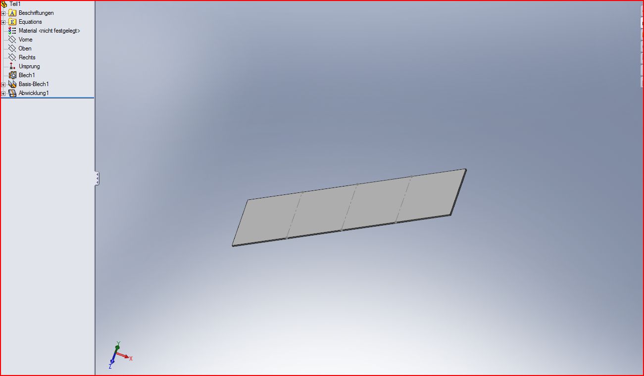

@olaf....
aber abwickeln kann ich es so nicht...

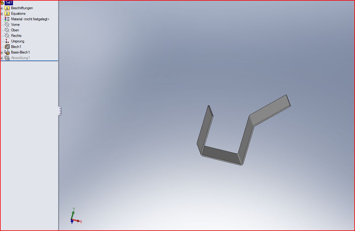

Hallo mariospeer,
wenn ich das Teil so erstelle, wie Olaf es in dem Bild gemacht hat, funktioniert die Abwicklung ohne Probleme...
Kriegst du eine Fehlermeldung?
Hast du vielleicht ein Bild von dem Teil (mit FeatureManager... da sieht man auch manchmal, wo Fehler sein könnten...)

ok besten dank... mein fehler....
hatte das als profil und nicht als dünnes feature gezeichnet...

ich habe das auch nicht als Profil oder linear ausgetragen Dünn erstellt
sondern als Blech
(gewünschtes Profil skizzieren Feature Blech auswählen und noch Blechstärke + Austragungshöhe eingeben
und Fertig)
