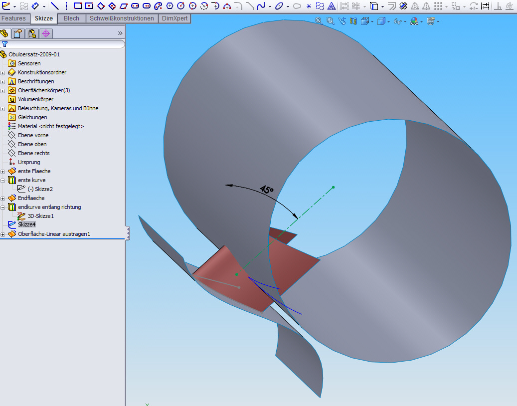

Obuloersatz.rar
Hallo Andi
Ich kann die Datei nicht hochladen, also hab ich mal rasch eine ersatzkontur erstellt.
- Die Neutrale Skizze besteht aus einer 2D Skizze mit nen Spline drin.
- Die Neutrale Skizze wird auf die erste Fläche projiziert entlang einer Richtung( in diesen Fall Y) Daraus entsteht eine 3D Kurve.
- Diese Kurve soll dann auf die Endfläche projiziert werden aber eben nicht in einer Richtung so wie in der Datei angezeigt sondern senkrecht zur Endfläche.
Weiss nicht wie ich es besser erklären soll.
Gruss Marques

Hallo Marques,
jetzt wird es schon klarer.
Auf diesem Gebiet bin ich leider wenig bewandert.
So wie es aussieht, lässt sich die Richtung in deiner Projizierung nicht beeinflussen.
Da ich SW2009 habe und du SW2008, macht es keinen Sinn, dass ich dir meine Datei zurücksende.
Deshalb habe ich ein Bild gemacht.
Zuerst habe ich eine neue 2D-Skizze auf die Ebene rechts erzeugt und eine Linie vom Mittelpunkt deiner Endfläche und per Winkel bemasst.
Anschließend habe ich eine neue Oberfläche mit deiner 3D-Skizze1 erzeugt und meine Linie als Richtung verwendet. Jetzt lässt sich über den Winkel eine beliebige Projektion erzeugen.
Wenn du die neue Oberfläche (nicht wie ich im Bild) nur bis zum Zylinder austrägst, kannst du anschließend die entstehende Kurve anklicken und per neuer 3D-Skizze auf deinen Zylinder übertragen. Nun nur noch meine Oberfläche ausgeblendet und du hast was du willst.
Vielleicht ist dies ein neuer Ansatz für dich um weiter zu machen.
Grüße, Andi

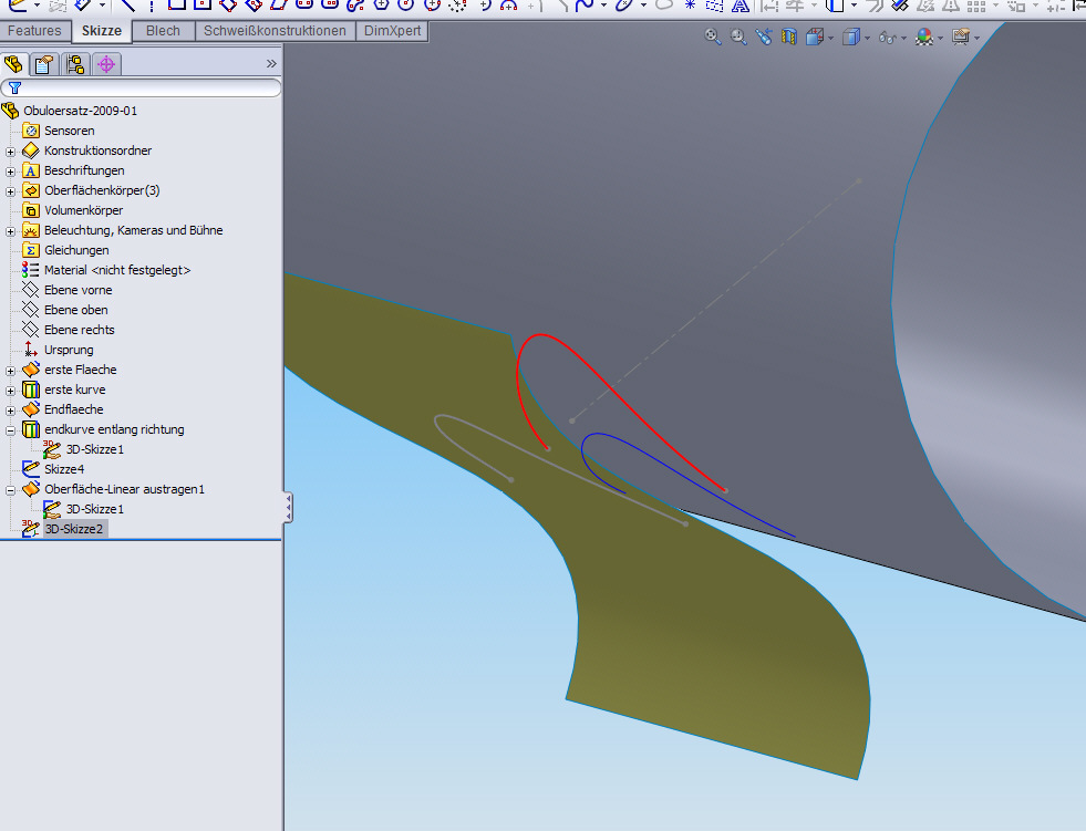

erstellt am: 12. Jul. 2009 17:22    Editieren oder löschen Sie diesen Beitrag!  <-- editieren / zitieren -->   Antwort mit Zitat in Fett Antwort mit kursivem Zitat    Unities abgeben: 1 Unity (wenig hilfreich, aber dennoch)2 Unities3 Unities4 Unities5 Unities6 Unities7 Unities8 Unities9 Unities10 Unities Nur für marques_CH 10 Unities + Antwort hilfreich
Hallo noch mal,
anbei die Erweiterung, und es hellt sich auf.
Bis dann,

Hallo Andy
Danke für deine Mühen. Aber das ist eigentlich auch nur "entlang einer richtung" oder? Muss mal schauen ob ich heute aufs CATIA kann. Dann bau ich das mal so auf wie ich haben möchte. Eventuell erkennt dann jemand ne Lösung für SWXSolidWorks.
Trotzdem danke, (Ü's für mühe sind unterwegs)
