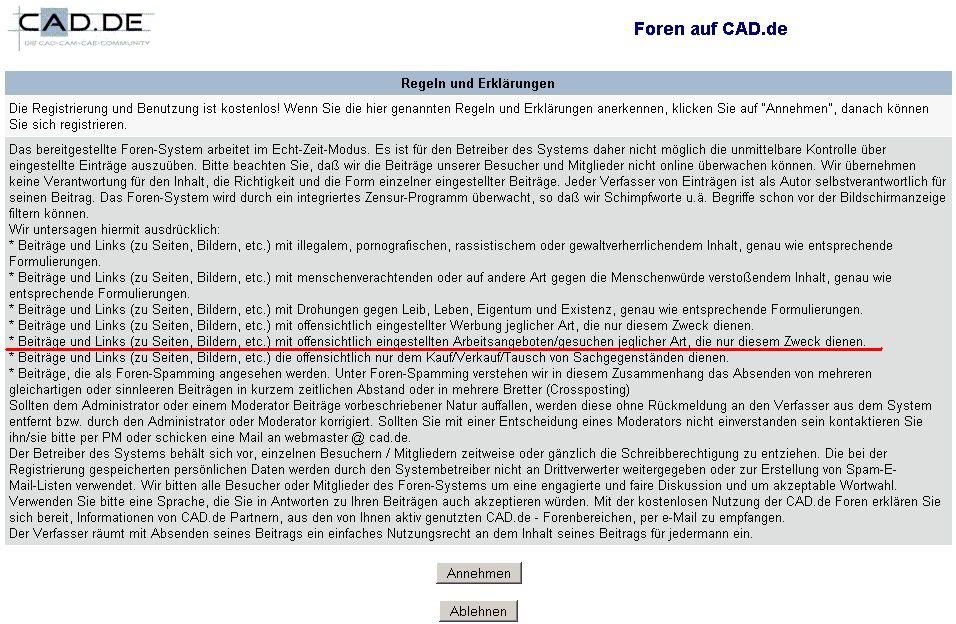

Konstruieren kann Dir bestimmt jemand diesen Halter aber hier ist keine Arbeitsvermittlung, Stellenbörse u.ä.
Hast Du gleich am Anfang bei der Registrierung/Anmeldung zugestimmt:
Bitte auch daran halten. Falls das kein Arbeitsangebot ist, nehme ich alles zurück
