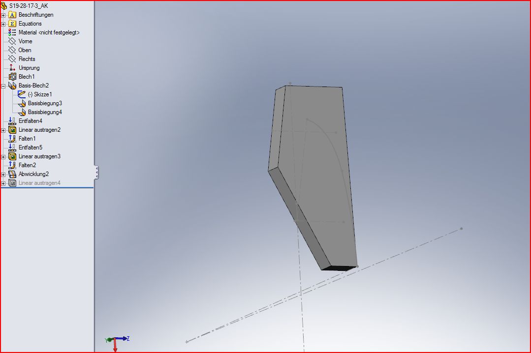

erstellt am: 10. Jul. 2009 17:50    Editieren oder löschen Sie diesen Beitrag!  <-- editieren / zitieren -->   Antwort mit Zitat in Fett Antwort mit kursivem Zitat    Unities abgeben: 1 Unity (wenig hilfreich, aber dennoch)2 Unities3 Unities4 Unities5 Unities6 Unities7 Unities8 Unities9 Unities10 Unities Nur für Beere 10 Unities + Antwort hilfreich
S19-28-17-3_AK.zip
Hallo Beere ,
das war ein unglücklich konstruiertes Bauteil!
Musste die Teilkontur minimal ändern (Kurvenübergang auf tangential!)
Schaus Dir mal an .
Einen Schnitt musste ich nach der Abwicklung einfügen!
Da Dir aber Oberfläche ausreicht
So müsste es gehen!
Krümmel

Krümmel,
das war's
Der Tangentialübergang.
Es sind die einfachen Dinge,
die es manchmal schwer machen
Danke!
