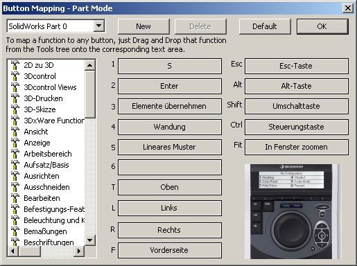

Benutz doch die "S-Taste" die kannst du dir wie´s beliebt belegen. Erspart dir dann das nervige herumklicken.

du kannst du Befehle aber frei belegen:
- "S" drücken
- RMB auf aufklappende Menü
- "Anpassen"
- fertig

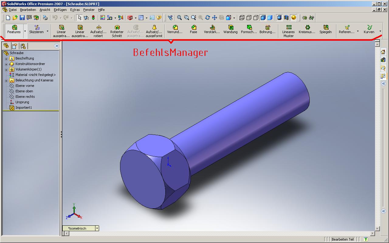

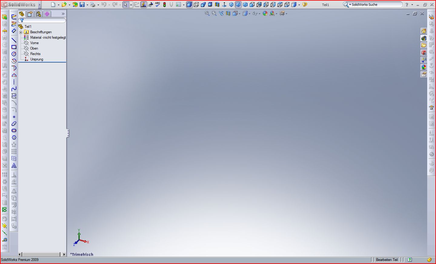

Hallo maurus,
mach doch mal einen Screenshot von Deiner SolidWorks Oberfläche. Bist Du gewohnt mit dem BefehlsManager zu arbeiten oder lieber ohne?

mit Befehlsmanager  aber kleine Symbole, wie sollte ich denn ohne arbeiten verstehe die Frage nich so

Du kannst Dir doch weiterhin die einzelnen Symbolleisten (Features, Blech usw.) anzeigen lassen.

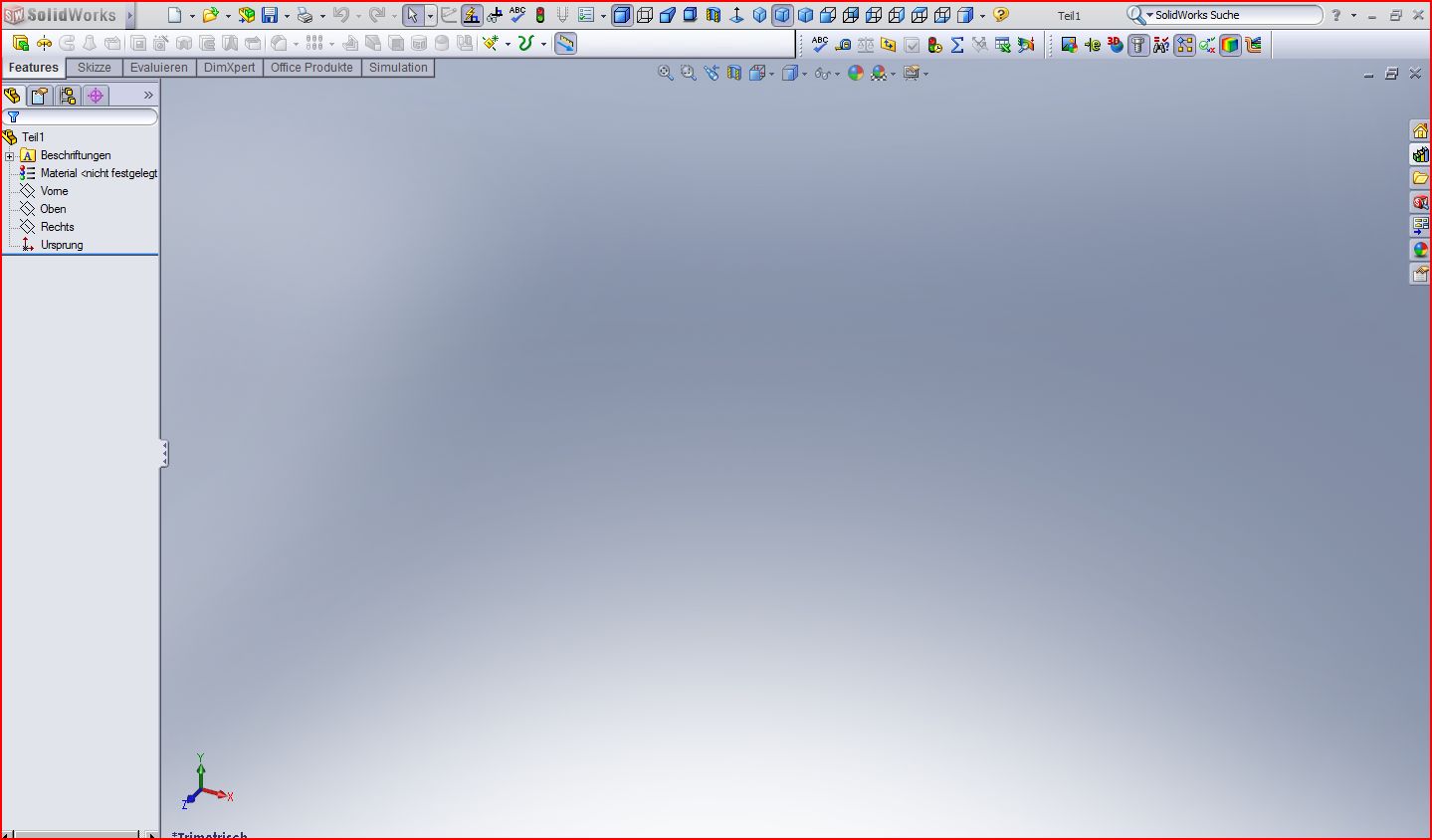

018002_AutomatischerWechsel.zip
Hallo maurus,
ohne BefehlsManager zu arbeiten heißt mit ganz normalen Werkzeugleisten.
Angehängt findest Du ein Video. Es zeigt einmal das erstellen einer Skizze, eines Skizzenelementes und beenden der Skizze. Einmal in 2007 und einmal in 2009. Für mein Verständnis hat sich am Verhalten nichts geändert.
Wie Du siehst, zeigt der Befehlsmanager Featurebefehle bevor ich die Skizze starte.

Hallo Schattenspringer2 ( ),
das ist ein etwas anderes Thema
Die Funktion ist immer noch so und da gibt's nix einzustellen: erst auf das Feature klicken...
Man wird automatisch nach der Ebene/Fläche gefragt (wenn nicht vorgewählt war), da die Skizze Voraussetzung für ein skizzenbasiertes Feature ist
Mit dem beenden der Skizze kommt man sofort in den Feature-Befehl.
Das ist nur gewohnte Bedienung (vielleicht innere Einstellung  ).

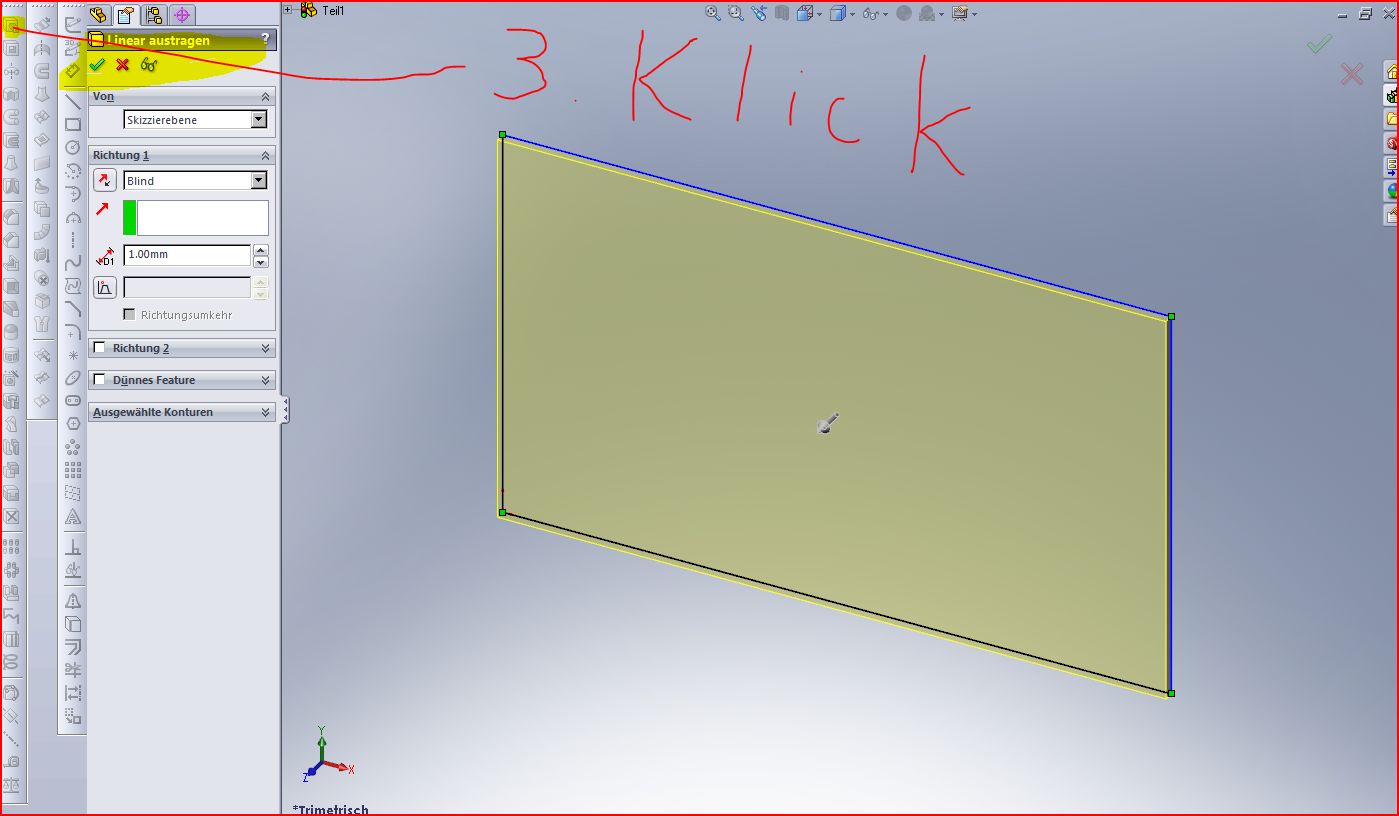

vergess den Befehlsmanager!
Wenn Du die Befehle am Rand fixierst gehts viel schneller!
1. Ebene wählen
2. Skizzenelement wählen
3. Feature wählen
Fertig!
Da braucht keine Skizze  mit grünem Haken beendet werden.
Du mußt noch die Höhe der Austragung wählen das wars!
Ein Klick zum Schluss und Dein Würfel lebt

das hört sich ja easy an, verkleinert aber den Bildschirm, das sollte nicht das Ziel sein da lege ich mir die Features in den gesteuerten Werkzeugkasten ( S Taste )für den Anwender wäre es besser gewesen wenn Solid Works nicht die S Taste genommen hätte sondern die X Taste dann müsste man sich nicht immer die Finger verbiegen wenn man mit dem kleinen Finger die Strg Taste bedient.
Die X oder C Taste läßt sich inder einhand Bedienung so besser ansteuern

ja war naiv von mir habe die S taste jetzt auf C.
Man macht einfach ein neues Teil auf dann mit der rechten Maustaste auf den Befehlsmanager und dann auf Anpassen, Tastatur und ganz unten auf Short Cut den Buchstaben ändern, vielleicht vorher erst schauen ob der Buchstabe wo anders belegt ist
jetzt aber mal ehrlich , kann da keinen großen Unterschied erkennen!
(Platzmäßig)
Deiner ist breiter   dafür ist meiner höher
Klickmäßig sehr wohl!
Wenn Dir Dein Bildschirm zu klein ist !
Nimm doch den

ich hab auch von 2007 auf 2009 gewechselt und muß ca. doppelt so viel Mausklicks in diese Mausklicks-optimierte SWXSolidWorks-Version reinhauen, um das gleiche zu erzielen, als bei SWXSolidWorks 2007.
