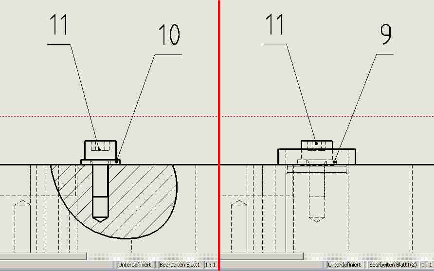

Guten Tag die Damen und Herren
wir haben hier gerade einen sehr ärgerlichen Fall.
Wir arbeiten mit Pro.File und SolidWorks 2008 SP5.
Ich versuche es so präzise wie möglich zu beschreiben.
Ich möchte gern über die Pro.File Features meine Stücklistenpositionen in der SWX-Zeichnung einfügen.
Nun kommt es oft/fast immer vor, das wir viele Ausbrüche in Baugruppenzeichnungen einbauen um auch wirklich alles zu sehen und zu positionieren.
Ich finde es auch als selbstverständlich das das geht.
Aber leider funktioniert es nicht.
Wenn ich einen Ausbruch erstelle, und dort an einem Part eine Position anfügen möchte, kommt die Fehlermeldung (Bild 1).
Fläche, Kante, Punkt - alles dasselbe.
Übergangslösung war für mich, das ich die Positionsnummern VOR dem Ausbruch erstellt habe, an einer gestrichelten Linie. Allerdings ist das nicht tragbar für uns, da keine Akutalisierung erfolgen kann, ohne das Fragezeichen auftauchen (Bild 2).
Somit haben wir uns erst mal an den Pro.File-Support gewandt.
Diese behaupten nun, das SWX die API nicht ermitteln kann. Ich hab keine Ahnung was es mit der API auf sich hat, aber das soll ich von unserem Programmierer so mit anfügen!
Ich denke es handelt sich darum, das das Part in der Ausbruchstellung nicht erkannt werden kann und Pro.File_Support sagt, das SWX das nicht unterstützt und deswegen Pro.File Schwierigkeiten macht..
Kann das jemand nachvollziehen/bestätigen?
Vielen Dank erst einmal für die Aufmerksamkeit.

erstellt am: 10. Jul. 2009 08:02    Editieren oder löschen Sie diesen Beitrag!  <-- editieren / zitieren -->   Antwort mit Zitat in Fett Antwort mit kursivem Zitat
Das scheint wohl auch falsch aufgefasst worden zu sein.
Das was du da oben geschrieben hast, bezöge sich wohl nur auf die Tatsache das die Positionierung überhaupt funktioniert.
Woran liegt es das die Positionierung von der Software Pro.File nicht das Part in einem Ausbruch erkennt?
Entweder liegt es an Pro.File, was der Support vehement abstreitet. Oder es liegt an SWX wo wir noch keine Resonanz vom APi Support haben.
Da erstes geschehen ist, habe ich hier im SWX Forum gefragt. Hätte ja sein können das jemand mit den 2 Systemen arbeitet und Erfahrung damit hat.

erstellt am: 10. Jul. 2009 09:13    Editieren oder löschen Sie diesen Beitrag!  <-- editieren / zitieren -->   Antwort mit Zitat in Fett Antwort mit kursivem Zitat
ja ist immer etwas schwierig..
Hier mal ein screen wie das so mit Pro.File aussieht
Die rotumrandete Feature-Box kommt von Pro.File. Da ist auch das Feature zum positionieren. Ich mach es ja nicht mit dem Feature von SolidWorks - denn Profile generiert eine Stückliste, wenn ich eine Baugruppe einchecke. Diese Stückliste hat Positionsnummern die ich mit dem Pro.File Feature in der Zeichnung angeben kann.

erstellt am: 10. Jul. 2009 10:56    Editieren oder löschen Sie diesen Beitrag!  <-- editieren / zitieren -->   Antwort mit Zitat in Fett Antwort mit kursivem Zitat
Also mit dem Solidworks Feature geht es.
Da es aber an dem Ausbruch von SWX liegt, das Pro.File das part nicht mehr erkennt, denke ich das es an SWX liegt.
Das vielleicht irgendein Programmier"fehler" existiert. Das darin nicht Ausbrüche enthalten sind die Pro.File erkennen darf.
Ich hoffe  wir kriegen da bald Bescheid.
Die Zeichnungen werden immer mehr wo man diese Funktion braucht und nicht nutzen kann.
erstellt am: 27. Jul. 2009 13:39    Editieren oder löschen Sie diesen Beitrag!  <-- editieren / zitieren -->   Antwort mit Zitat in Fett Antwort mit kursivem Zitat
Ich wollte hier den Thread zum Abschluss bringen!
Es ist ein Fehler von Pro.File!
In dem nächsten "Patch" wird es wohl besser bzw. richtig funktionieren.
