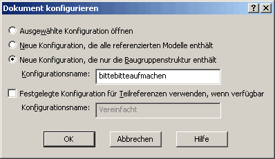

dann versuch mal was anderes!
datei öffnen-->bg anwählen-->bei Konfigurationen auf Erweitert stellen und wenn du dann auf ok gehst, sollte ein Fenster aufpoppen, in dem du eine Auswahl treffen kannst/musst.
dort sollte soetwas wie "neue konfiguration, die nur die Baugruppenstruktur enthält" stehen. die solltest du wählen!
dann kannst du auch nach und nach die Einzelteile nachladen und findest sio vlt. die s****S Datei, die dir das Leben schwer macht!

Hallo PeppyTrain,
Original erstellt von PeppyTrain:
Gibts eine Art gesicherten Modus um eine Baugruppe zu öffnen?
So was in der Art.
Du kannst beim Öffnen der Baugruppe auf den Knopf "Erweitert" klicken (ab der 2008 glaube ich ist der im Dropdown der Konfigurationsauswahl zu finden), dann sollte eine Dialogbox wie im Anhang aufgehen und du erstellst eine neue Konfiguration beim öffnen, die nur die Baugruppenstruktur enthält. Wenn dann die Baugruppe aufgehen sollte kannst du deine Komponenten nach und nach "entdrücken" und so die Baurguppe wieder aufbauen.
Wenn die Baugruppe auch dann nicht aufgeht finde dich damit ab, dass du es neu machen musst.

HEUREKA !!! -> Die Konfiguration BitteBitteAufmachen hat gewirkt !
Stück für Stück geöffnet und alles wunderbar - später teste ich mal, ob die (jetzt auf Verdacht entfernten) Untergruppen den Fehler verursacht haben.
Vermutlich hatte ich einen Zirkelbezug unter den Baugruppen hineingeschludert weil ich ähnliche BAugruppen statt neu zu erstellen PackAndGo erstellt und anschließend angepasst hatte. Die alten externen Referenzen dabei vorsorglich zu prüfen und ggf. zu löschen habe ich dabei natürlich unterlassen    (schäm)
