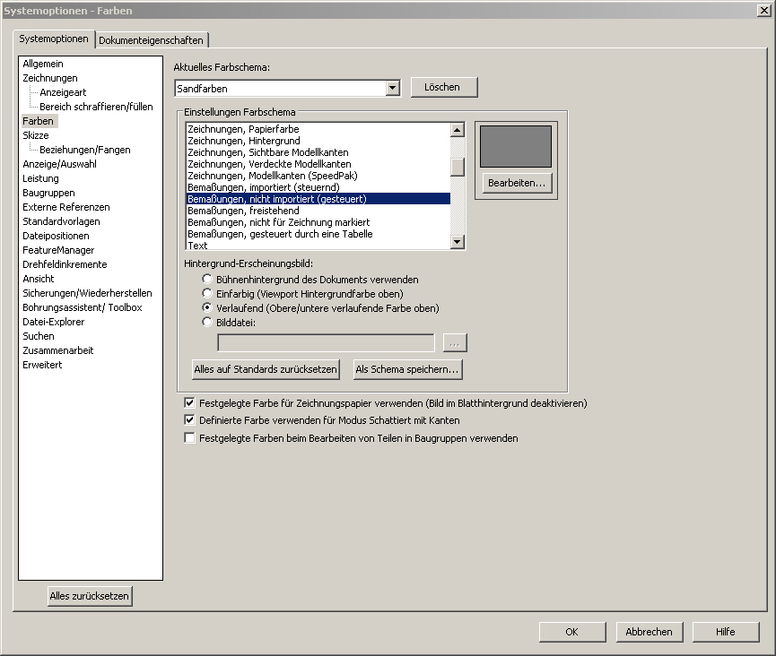

Hallo Fachmänner,
für einen Bericht müsste ich die Linien der Bamßungen sowie die Maße selbst (also den Text) in schwarz darstellen. Bei mir sind die aber leider alle grau. So nun mein erster Gedanke war über "Optionen" irgendwo unter "Farben" eine passende Einstellung zu ändern. Das einzigste was ich finden konnte war unter "Systemfarben" der Punkt "Text". Der steht aber schon auf schwarz. Ich bin relativ ratlos wie ich das ändern
Danke schon mal für Hinweise!

erstellt am: 06. Jul. 2009 13:20    Editieren oder löschen Sie diesen Beitrag!  <-- editieren / zitieren -->   Antwort mit Zitat in Fett Antwort mit kursivem Zitat    Unities abgeben: 1 Unity (wenig hilfreich, aber dennoch)2 Unities3 Unities4 Unities5 Unities6 Unities7 Unities8 Unities9 Unities10 Unities Nur für snox 10 Unities + Antwort hilfreich
Hallo snox,
schau mal in den Optionen (siehe Screenshot).
paul

erstellt am: 06. Jul. 2009 13:31    Editieren oder löschen Sie diesen Beitrag!  <-- editieren / zitieren -->   Antwort mit Zitat in Fett Antwort mit kursivem Zitat    Unities abgeben: 1 Unity (wenig hilfreich, aber dennoch)2 Unities3 Unities4 Unities5 Unities6 Unities7 Unities8 Unities9 Unities10 Unities
Perfekt , genau das habe ich gesucht! Manchmal sieht man den Wald vor lauter Bäumen nicht    . Dankeschön auch an anfänger-paul !
