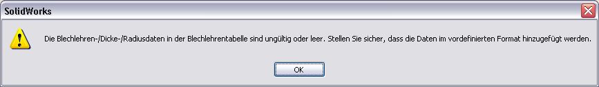

am Fr. haben wir die 2009 installiert, heute morgen gleich eine unangenehme Überaschung: beim Verwenden der Dickentabelle erschien eine Fehlermeldung: "...Blechlehrentabelle ungültig..."

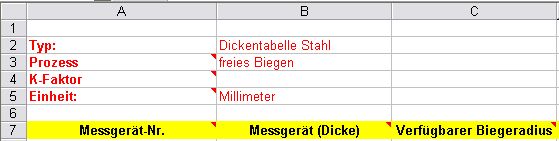

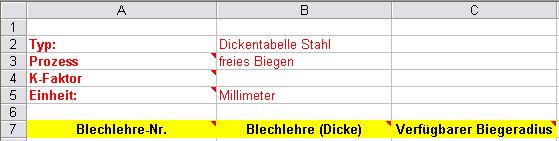

Nach eine bisschen Rumprobieren und Vergleichen der alten und neuen Dickentabellen des Rätsels Lösung: Die Überschriften in Zeile 7 haben sich verändert! Also einfach die die Zeile aus der neuen in unsere (Firmen-)Tabelle kopiert -> jetzt geht es wieder, gottseidank
