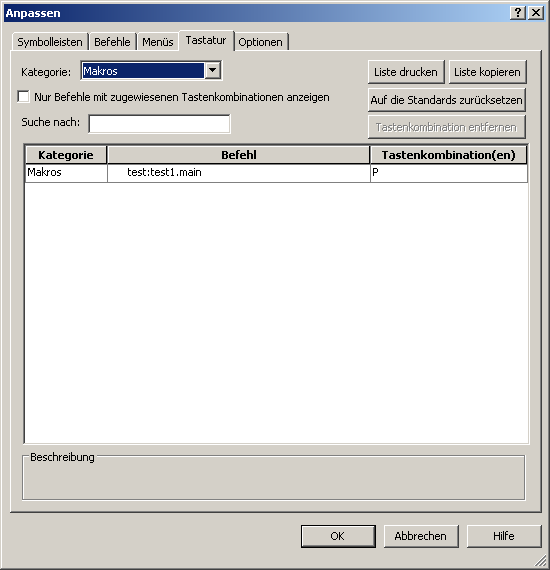

Guten Morgen Gemeinde!
ich möchte ein Macro per Tastendruck starten und dazu den Buchstaben "P" verwenden. SWXSolidWorks meldet, der Schlüssel sei bereits vergeben. Die Belegung ist jedoch nicht in der Liste mit zugewiesenen Tasten/ -kombis aufgeführt. Gibt es, außer den bekannten Kombinationen wie strg+C, oder F1 "reservierte" Buchstaben? Wie kann ich disee auflisten/ ändern?

Guten Morgen Iwona,
mach ma nen Rechtsklick auf eine der Symbolleisten, dann Anpassen auswählen. In dem sich öffnenden Fenster auf den Reiter Tastatur klicken, da sind alle belegten Tasten aufgelistet (die Spalten kann man Windows-üblich sortieren lassen).
Eine Kombi mit P gibt es allerdings nicht, dafür aber mit STRG+P (Plotten/Drucken).
Bin mir nicht sicher, ob Du deine Kombi mit STRG oder ohne haben wolltest - wäre aber auch ohne denkbar...

Hallo Milan,
die Vorgehensweise ist mir bekannt. In der Liste ist die Belegung "P" jedoch nicht zu finden (es soll der Buchstabe "P" einzeln sein), daher kann ich sie dort nicht entfernen. Auch Zuordnung ist nicht möglich, da mein Macro nicht gelistet ist.

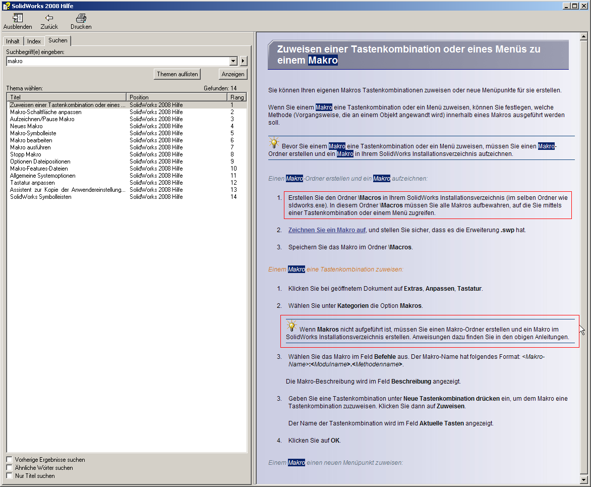

Hallo Iwona!
In der SolidWorks-Hilfe findet man bei der Suche nach "Makro" ganz oben in der Liste einen Eintrag, der sich genau damit beschäftigt.
Also, wenn man im SolidWorks Installationsverzeichnis einen Ordner "Macros" erstellt, dann erscheinen die dort befindlichen Makros in der Liste für die Tastaturzuordnungen.
Jetzt sollte es doch aber klappen

ich habe es unter SWX2009 ausprobiert:
- es gibt keine Kombination mit "P"
- ich kann eine neue mit "P" erstellen; das führt zu keiner Fehlermeldung und funktioniert einwandfrei.

Hallo Uwe,
danke für die Antwort, es hat funktioniert!
