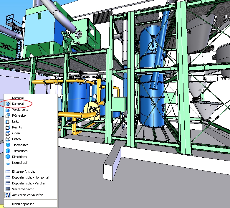

Hallo leute
Muss eine Zeichnung für einen Kunden erstellen.
Wie kann ich in der Zeichnung eine Ansicht einfügen von einer Baugruppe und zwar soll es so aussehen als ob Ich oder der Kunde sich genau in de Mitte von einem Gebäude befindet und die anlage aus einem Bestimmten Punkt betrachtet,zum Beispiel.
Habe es schin mit der Kamera Einstellungen versucht klappt aber nicht so richtig, ist schief und ich schaffe es nicht die Kamera richtig auszurichten.
Vielen Dank
Gruß Eduard

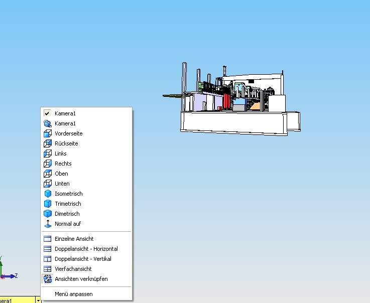

Na ja dabei ist das problem das wenn die Kameraansicht aktiviert ist, ist die BG geschnitten und ich sehe das ganze auch von der Stelle wo ich die Kamera positioniert habe, wenn ich nun eine eine neue ansicht über Space speichere dann befinde ich mich nicht mehr im Gebäude und der Schnitt fehlt ja auch.
genauer sieht man es in den Bildern
Bild 1 so wie es jetzt ist.
Bild 2 so wie ich es mir wünsche.
Also welcher Weihnachtsman hilft mir
Gruß Eduard

Hallo Eduard,
also ich finde auch keine Möglichkeit direkt eine Kameraposition in die Zeichnung einzufügen.
Schnellste Lösung ist, von der Kameraposition ein Bild zu exportieren und es in der Zeichnung wieder importieren. Allerdings ist diese Vorgehensweise nicht dynamisch.
Ansonsten nur eine mühselige Kombination aus neuer Konfiguration, Anzeigestatus, Ausblenden, Schnitt, Neue Ansicht und Detailansicht..... na gute Nacht.
Vielleicht meldet sich ja noch ein Guru.
Grüße, Andi
