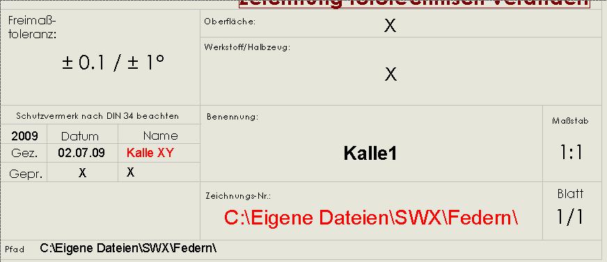

ich hätte gern den Zeichnungskopf automatisch ausgefüllt.
Das meiste habe ich auch schon.
Unter „Zeichnungs Nr.“ hätte ich gern NUR den Ordner, in dem die Zeichnung ist und NICHT den ganzen Pfad.
Die Verknüpfung heißt eigentlicht auch:
SPRG:“SW-Ordnername (Folder Name)"
(Da steht eigentlich nichts von Pfad oder Path)
In meinem Beispiel (rot) sollte dann nur „Federn“ stehen (ohne Gänsfüsschen :-))
Unter Name hätte ich gern meinen Namen stehen.
Funktioniert auch wunderbar mit der Verknüpfung
Zuletzt gespeichert durch
Obwohl mir hier der „Ersteller“ viiieeeeeel lieber und auch sinnvoller wäre
Wo holt er den Namen überhaupt her???????
Weil manche Namen sind bei uns zu lang

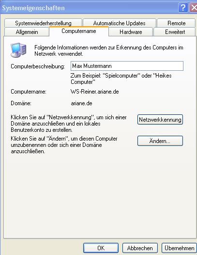

Ideal wäre aus der Computerbeschreibung, da kann ich reinschreiben was ich will. Alles andere wird vom Admin vergeben.
Alles was ich jetzt bereits drin habe, füllt es automatisch aus, OHNE das beim Modell oder Zeichnung die Eigenschaften ausgefüllt werden muß.
Grund:
Ich habe oft ähnliche Vorrichtungen und kopier sie mir mit Pack&Go in einen neuen Ordner - hänge noch ein Suffix und Präfix an. Daher wäre es toll, wenn dass mit dem Ordnername funktionieren würde.
Ansonsten muß ich jede Zeichnung „von Hand“ ändern
Stefans Makro kenne ich auch schon aber da muß ich auch alles ausfüllen, eben nur an anderer Stelle.
Die Suche hat auch nichts gebracht und die Hotline konnte das Problem Ordnername - Pfad auch nicht lösen
Wie gesagt soweit füllt es alles automatisch aus. Auch den Namen, nur noch nicht optimal

die Wünsche die ihr da noch habt lassen sich nicht mit Bordmitteln lösen. Ihr braucht entsprechende Makros dafür, die die Daten so aufbereiten, wie ihr die haben wollt. Da ihr dann sowieso ein Makro braucht und das am geschicktesten Über Dateieigenschaften verknüpft wäre es sinnvoll gleich alle Daten darüber zu machen und eben alles an der einen Stelle auszufüllen.
Die Alternative: mit dem gebotenen auskommen, Verbesserungsvorschläge an SolidWorks für diese Erweiterungen stellen und nicht versuchen so lange die Luft anzuhalten, bis SolidWorks die umsetzt (bei mir hätten alle diese Vorschläge als Productdefinitiionsmanager von SolidWorks die Priorität "wenn mal gar nicht smehr anderes zu tun ist"  )
Original erstellt von KalleXL:
Das ist der Windows Anmeldename desjenigen, der eben zuletzt gespeichert hat.

anscheinend gibt es keine andere Möglichkeit. Ich habe es ja ganz gut hingekriegt.
Daß was mir fehlt wäre das "Tüpfelchen auf dem i". Schade.
So unwichtig ist es aber auch wieder nicht, wenn man überhaupt nichts mehr ausfüllen müßte.
(überschreiben wäre ja weiterhin möglich)
Sowieso wenn man ähnliche Vorrichtungen mit 100 Zeichnungen hat.
KALLE
