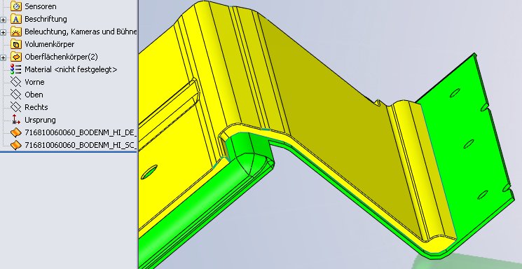

Hallo Eduard,
was heißt die meisten Farben? Welche Farben bleiben denn erhalten, die Farben in den Teilen, oder die BG-Farben?
Mein Vorgehen, ich vergebe Farben ausschliesslich in der BG, dann exportiere ich es als Teil (im Anhang auch als Flächenmodell), in der 2009 bleiben alle Farben erhalten.
