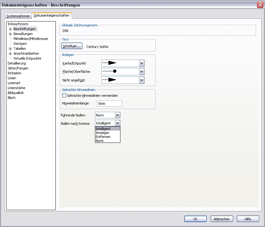

erstellt am: 01. Jul. 2009 10:48    Editieren oder löschen Sie diesen Beitrag!  <-- editieren / zitieren -->   Antwort mit Zitat in Fett Antwort mit kursivem Zitat    Unities abgeben: 1 Unity (wenig hilfreich, aber dennoch)2 Unities3 Unities4 Unities5 Unities6 Unities7 Unities8 Unities9 Unities10 Unities Nur für Schattenspringer2 10 Unities + Antwort hilfreich
Stell mal auf "Entfernen" statt "Intelligent".
Gruß, Ramona

erstellt am: 01. Jul. 2009 10:50    Editieren oder löschen Sie diesen Beitrag!  <-- editieren / zitieren -->   Antwort mit Zitat in Fett Antwort mit kursivem Zitat    Unities abgeben: 1 Unity (wenig hilfreich, aber dennoch)2 Unities3 Unities4 Unities5 Unities6 Unities7 Unities8 Unities9 Unities10 Unities Nur für Schattenspringer2 10 Unities + Antwort hilfreich
du mußt bei Nullen nach dem Komma entfernen einstellen

erstellt am: 01. Jul. 2009 11:45    Editieren oder löschen Sie diesen Beitrag!  <-- editieren / zitieren -->   Antwort mit Zitat in Fett Antwort mit kursivem Zitat    Unities abgeben: 1 Unity (wenig hilfreich, aber dennoch)2 Unities3 Unities4 Unities5 Unities6 Unities7 Unities8 Unities9 Unities10 Unities
Hey super! Habs auf entfernen eingestellt und siehe da es funktioniert
Danke für Eure  Hilfe

Wenn ich mich mit einer Frage anhängen darf:
Was bewirkt denn die Einstellung "intelligent"?
