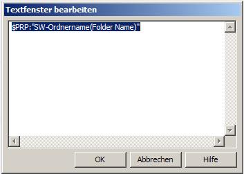

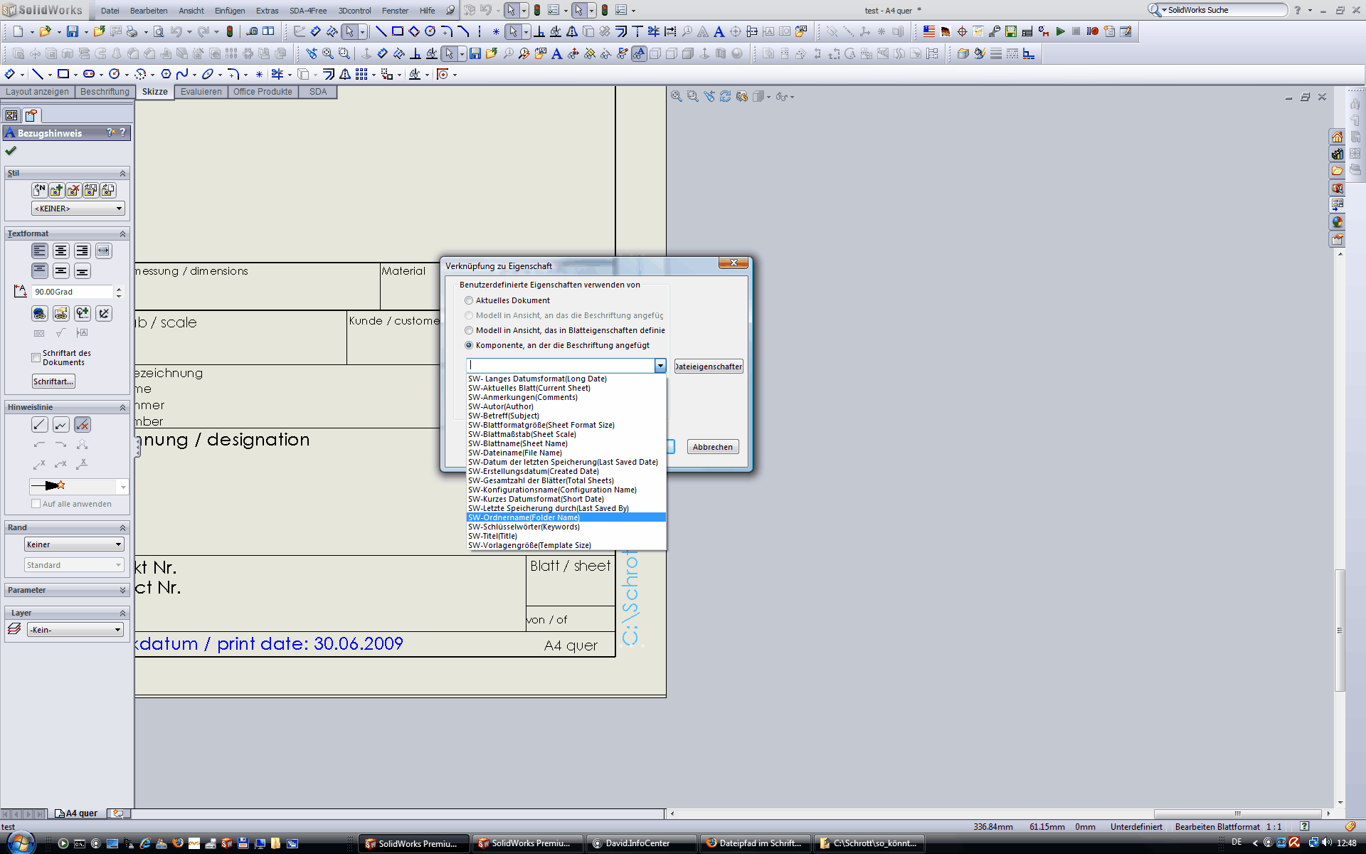

Hallo Kerstin!
$PRP:"SW-Ordnername(Folder Name)"
so heißt die Systemvariable, mit der du deine eingefügte Beschriftung verlinken musst!
bei deiner geöffneten Zeichnung/oder Zeichnungsvorlage gehst du auf Einfügen/Beschriftung/Bezugshinweis.
Da wird ein Textfeld eingefügt , das du mit der Dokumenteneigenschaft Ordnername verlinken musst.
siehe Bilder^^
Gruß olaf
melde dich nochmal, ob es geklappt hat
