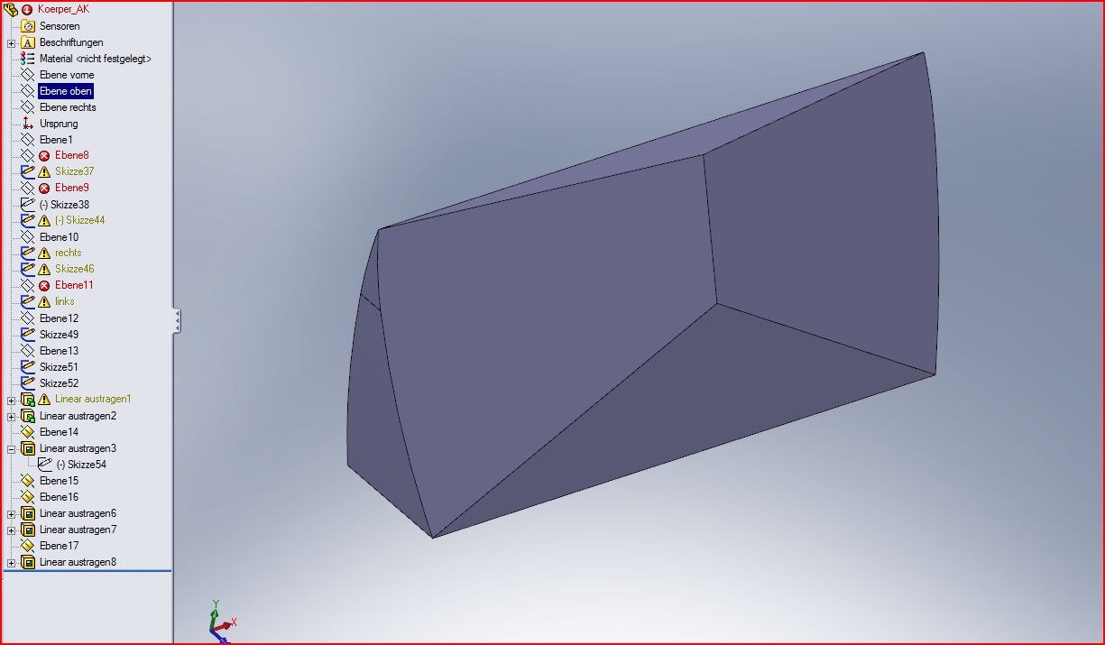

jedes mal das gleiche !!! immer wenn ich einen Aufsatz/Basis austragen will stosse ich an die Grenze meines Machbaren! Ich bitte euch erneut bei diesem Problem um Hilfe.
Der Angehängte Teil (SWXSolidWorks 2009) ist ein Ausschnitt aus einer komplexeren Konstruktion, ich habe alles gelöscht was verwirrt, drum sind die Ebenen z.T. fehlerhaft.
aus den vorhandenen Linien, Skizzen möchte ich gerne einen Volumskörper erstellen, aber irgendwie gelingt mir das nicht!

besten Dank, aber das ist nicht ganz das was ich meinte. der Volumskörper besteht aus allen Skizzen.
sollte dann ähnl. so aussehen:

Koerper_AK.zip
habs mal auf die Einfache Art gemacht!
Erst mal zuviel ausgetragen und dann über Ebenen
weggeschnitten.

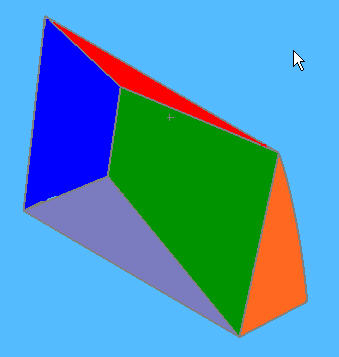

090629SWX09SP3Koerper.zip
Das ganze über zusammengefügte Oberflächen realisiert. Hab für jede Fläche eine neue 3D-Skizze erzeugt, in der ich die relevanten Kanten übernommen habe. Das mindert ein wenig das Chaos...

THx! GWS, Krümmel!
Beide Lösungen verstanden!
Mein Ansatz war eher der von GWS, nur habe ich die 3D-Skizzen Oberflächen mit dem falschen Werkzeug (ausgeformte Oberfläche statt ausgefüllte Oberfläche) versucht zu erstellen, somit war zumindest mein Denkansatz nicht ganz verkehrt

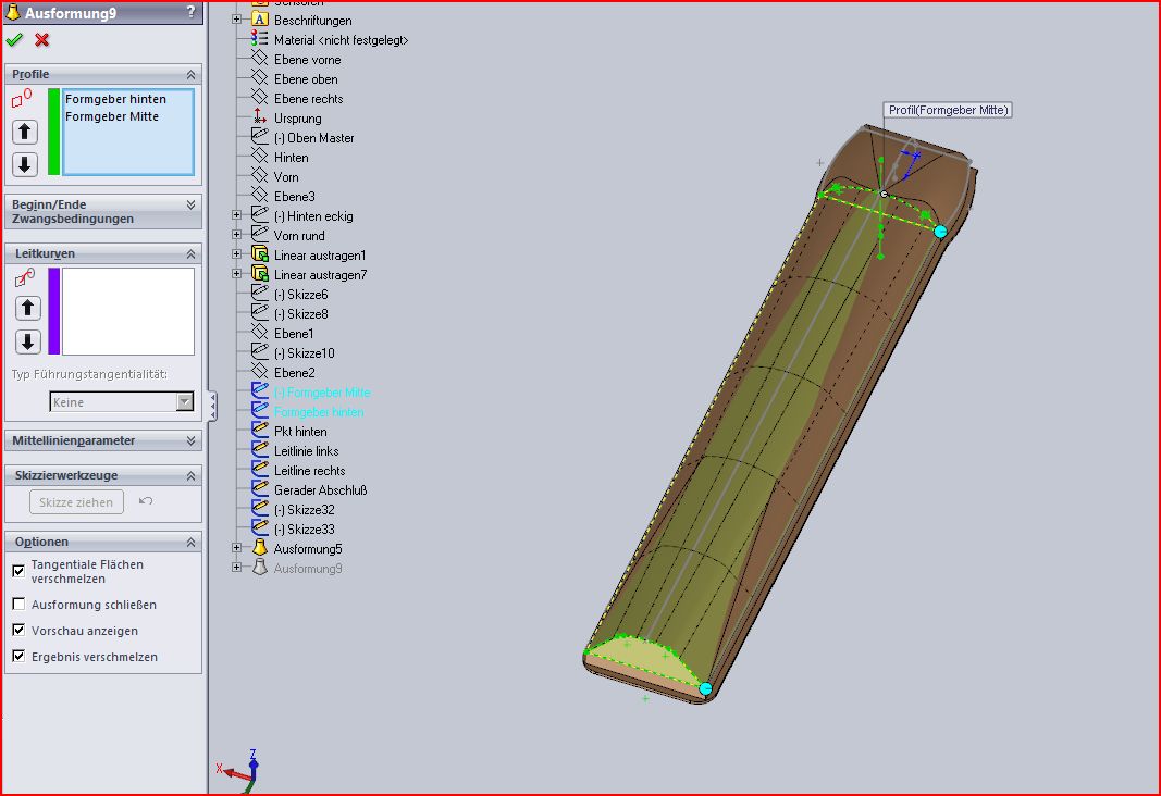

und wieder bräucht ich eine Ausformung, und wieder brauch' ich - bitte schön - eure Hilfe!
mit den o.g. Verfahren komme ich nicht zum Ziel.        irgendwie raff ich das nicht!
Ich hätte gerne eine Volumskörper aus folgenden Skizzen:
* Skizze31 (oder aus derne Teilen - Leitlinie links/rechts)
* Rücken (oder aus dessen Teilen Skizze 32 / 33)
* Formgeber hinten
Formgeber vorne
das beste von mir erzielte ERgebnis seht ihr im Zipfile, hier ist aber leider der "Formgeber hinten" nicht eingeschlossen.
Ich habe alle meine "Versuchs"-Skizzen belassen, ich hoffe es ist dadurch nicht zu unübersichtlich

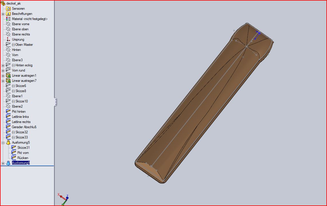

deckel_ak.zip
so in etwa?

Besten Dank für die schnelle Reaktion, den Übergang hinten bräuchte ich Konstanter, aber ich habe ja jetzt wieder einen neuen Ansatz zum "Weiterspielen" und in diesem hinteren Bereich kommt auch noch was weg, vielleicht ist der Übergang dann gar nicht mehr sichtbar - auf alle Fällre hilft mir das schon wieder einen Schritt weiter
