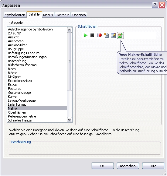

Hallo, ich würde gerne eigene Schaltflächen erzeugen. Ich habe ein eigenes Makro und möchte diese Makro über eine Schaltfläche aufrufen.
Was muß ich alles beachten (für SolidWorks 2009)
Wenn mir jemand helfen könnte wäre ich dankbar.

Guten Morgen rwi,
erst einmal herzlich willkommen in dem WBFWelt bestes Forum hier!
Also: du öffnest dir erst einmal die Makro - Symbolleiste, oder eine andere, wo dann deine benutzerdefinierte Schalfläche liegen soll!
Als nächstes gehst du auf Extras - Anpassen, dann auf Befehle und unter Kategorie wählst du "Makro" aus.
Damit erhälst du auf der rechten Seite die möglichen Makro - Schaltflächen. Dort siehst du eine mit einem kleinen grünen Männchen (nein, wir haben es hier nicht mit ALF's zu tun) und einem kleinen grünen Pfeil, welche du dann per Drag & Drop in deine Makro - Symbolleiste (oder jede andere) ziehst.
Dann öffnet sich noch ein Dialogfeld, in dem du die entsprechenden Parameter, wie Makropfad, Bild, etc. auswählen kannst.
Und schon hast du deine eigene Schaltfläche erstellt!

Ein Bild sagt mehr wie tausend Worte...(nachdem Tobias schon schneller war...)
