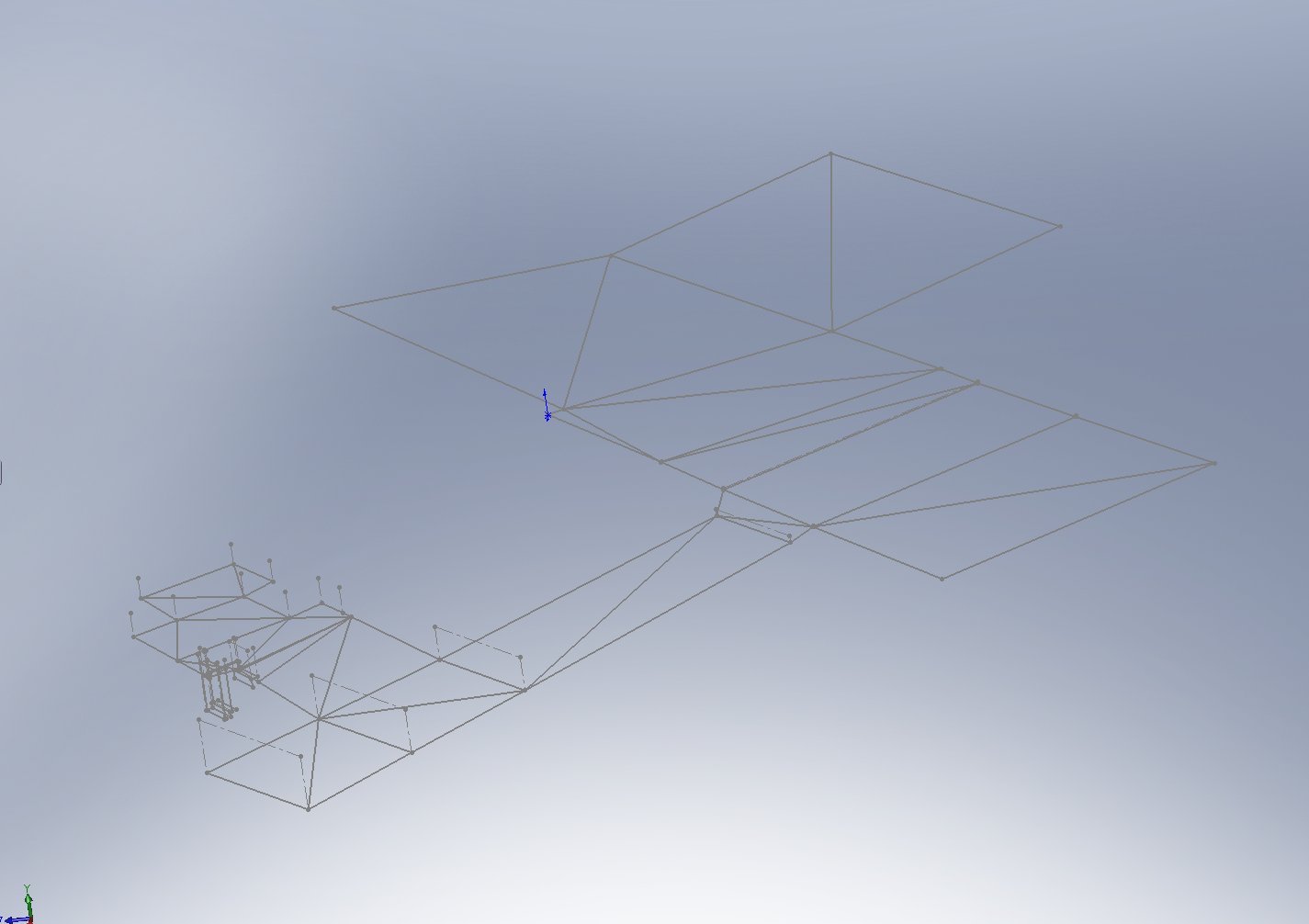

RotMilan

erstellt am: 24. Jun. 2009 21:15    Editieren oder löschen Sie diesen Beitrag!  <-- editieren / zitieren -->   Antwort mit Zitat in Fett Antwort mit kursivem Zitat    Unities abgeben: 1 Unity (wenig hilfreich, aber dennoch)2 Unities3 Unities4 Unities5 Unities6 Unities7 Unities8 Unities9 Unities10 Unities

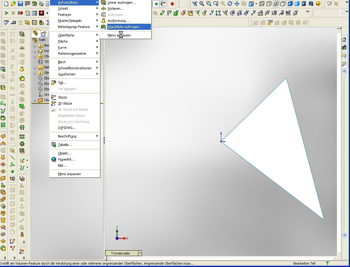

Vielen Dank schon mal für die Antworten hätte gar nicht gedacht, dass da noch was zurück kommt. Also hier mal ein Bild mit meinem Ausgangsmaterial...
Die Frage ist ja wie ich auf die Oberfläche komme um sie dann auszutragen. Thomas, Du hast eine Planare Oberfläche genommen, da muss ich aber für jedes der Dreiecke eine Hilfsebene und eine 2D-Skizze, und dann noch das mit der Wanddicke anlegen - geht das nicht auch ein wenig wirtschaftlicher?
@Dirk: Das mit der ausgeformten Oberfläche hab ich auch schon erfolglos probiert - vermutlich weil 3D-Skizze oder nix paralelles...
LG nochmal

Krümmel
Beiträge: 6243
Registriert: 14.09.2008
Was mit SWX so alles geht ;-)
erstellt am: 24. Jun. 2009 21:44    Editieren oder löschen Sie diesen Beitrag!  <-- editieren / zitieren -->   Antwort mit Zitat in Fett Antwort mit kursivem Zitat    Unities abgeben: 1 Unity (wenig hilfreich, aber dennoch)2 Unities3 Unities4 Unities5 Unities6 Unities7 Unities8 Unities9 Unities10 Unities Nur für RotMilan 10 Unities + Antwort hilfreich
unter Deine Skizze eine Grundebene legen ,Skizze drauf, und dann
Deine Geländeskizze segmentieren und von Unten mit Leitlinien ausformen!
Oder das Ganze hier einstellen
Da gibts garantiert Möglichkeiten.

myca
Beiträge: 4383
Registriert: 15.06.2007
SW 2007
SW 2018
erstellt am: 24. Jun. 2009 22:09    Editieren oder löschen Sie diesen Beitrag!  <-- editieren / zitieren -->   Antwort mit Zitat in Fett Antwort mit kursivem Zitat    Unities abgeben: 1 Unity (wenig hilfreich, aber dennoch)2 Unities3 Unities4 Unities5 Unities6 Unities7 Unities8 Unities9 Unities10 Unities Nur für RotMilan 10 Unities + Antwort hilfreich
2007FLÄCHENAUS3DSkizze.zip
Hi RotMilan,
tja, viel Arbeit...
1. Entweder bei jedem 3-Eck Ebene und Senkrechte Achse ( Richtung der Austragung) um linear austragen zu können
oder
2. Auf die Master 3 D Skizze weitere 3D Skizzen auflegen und über Kanten übernehmen alle 3-Ecke sauber Extrachieren.
G.  thomas

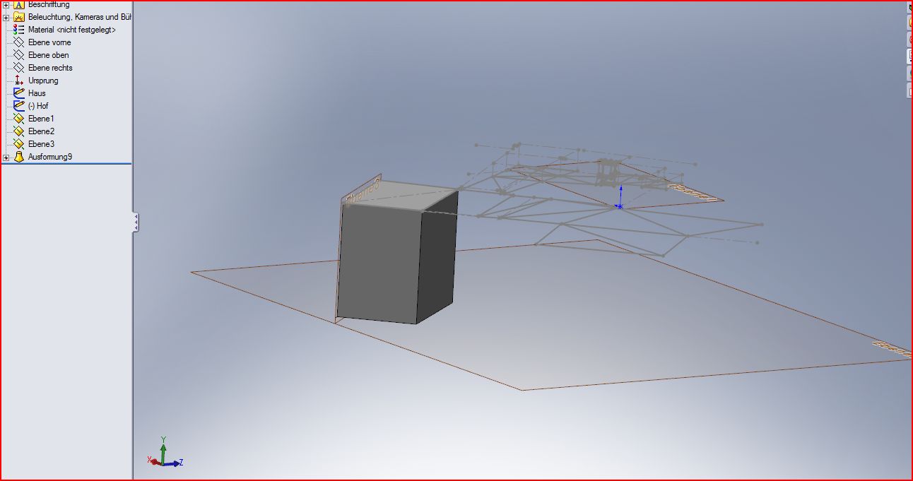

Surf-Ace

erstellt am: 25. Jun. 2009 08:45    Editieren oder löschen Sie diesen Beitrag!  <-- editieren / zitieren -->   Antwort mit Zitat in Fett Antwort mit kursivem Zitat    Unities abgeben: 1 Unity (wenig hilfreich, aber dennoch)2 Unities3 Unities4 Unities5 Unities6 Unities7 Unities8 Unities9 Unities10 Unities Nur für RotMilan 10 Unities + Antwort hilfreich
Gelaende_3d.zip.txt
wenn dir im Grundstückaußenmaß ein Offsetfehler von 1mm nichts ausmacht, kannst du dir dieses Modell einmal ansehen.
Michael
(PS:Unterdrueckung aufheben)

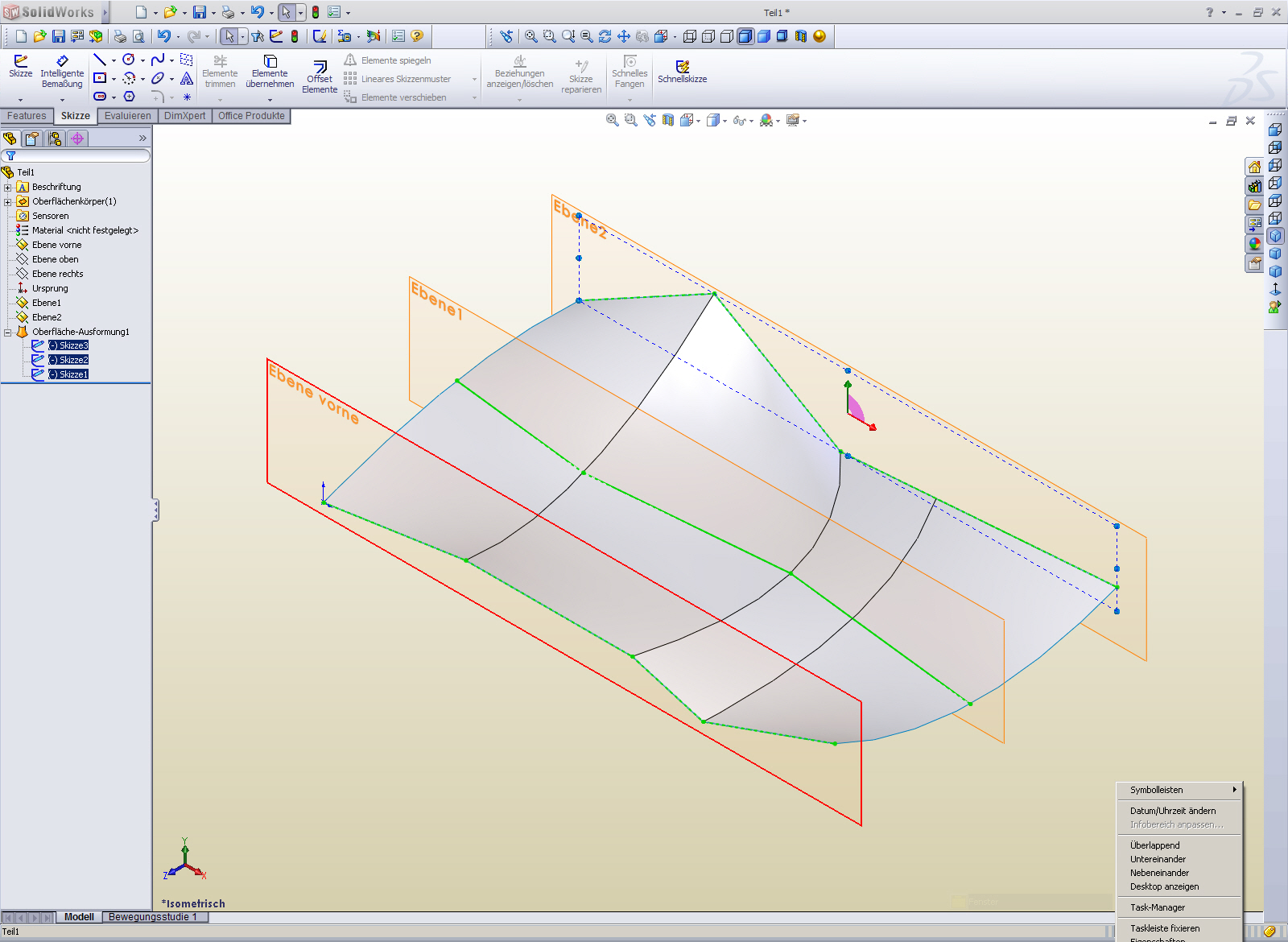

anfänger-paul
Elektro-Techniker

erstellt am: 25. Jun. 2009 11:14    Editieren oder löschen Sie diesen Beitrag!  <-- editieren / zitieren -->   Antwort mit Zitat in Fett Antwort mit kursivem Zitat    Unities abgeben: 1 Unity (wenig hilfreich, aber dennoch)2 Unities3 Unities4 Unities5 Unities6 Unities7 Unities8 Unities9 Unities10 Unities Nur für RotMilan 10 Unities + Antwort hilfreich
ich hab mein Haus damals so geplant (nur grob).
Ich habe verschiedene senkrechte Ebenene angelegt und darauf die Höhen skizziert. Anschließend habe ich eine ausgeformte Oberfläche erstellt.
Das Prinzip findest du anbei. Das kann man natürlich noch genauer machen und mit Leitkurven usw. optimieren.
gruß,
paul
RotMilan
Technischer Zeichner, Stahl-/Maschinenbau
Sehen Sie sich das Profil von RotMilan an!   Senden Sie eine Private Message an RotMilan  Schreiben Sie einen Gästebucheintrag für RotMilan
Beiträge: 164
Registriert: 09.01.2008
SWX Workgroup 2010 x64, SP 4.0
SWX Workgroup PDM Server 2009, SP 2.0
erstellt am: 25. Jun. 2009 12:31    Editieren oder löschen Sie diesen Beitrag!  <-- editieren / zitieren -->   Antwort mit Zitat in Fett Antwort mit kursivem Zitat    Unities abgeben: 1 Unity (wenig hilfreich, aber dennoch)2 Unities3 Unities4 Unities5 Unities6 Unities7 Unities8 Unities9 Unities10 Unities
und vielen Dank an Dich, Michael. Das ist genau das, was ich gesucht habe! Du hast das ja schon komplett fertig gemacht - super!
Werd mir den Befehl mal bei Gelegenheit näher anschauen. Irgendwie hab ich das ja selbst nicht hingekriegt, dass da was mit funktioniert hätte. Aber jetzt werd ich erst mal mit den Gebäuden weiter machen. Habs da nämlich ein wenig eilig...
Vielen Dank auch an alle anderen fleisigen Ratgeber!
