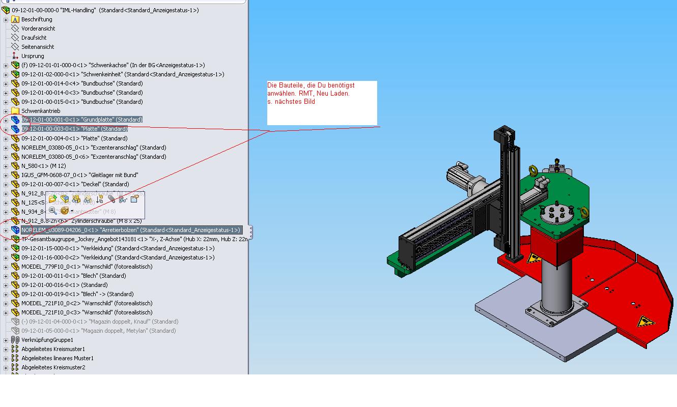

dass es für ein einzelnes Teil schneller geht einfach rechte Maustaste und "Schreibzugriff erhalten" klicken is mir klar.
Wollte es dann eigentlich weiter gestallten machen:
1. mehrere Teile auswählen und bei allen gleichzeitig die Zugriffsberechtigung ändern
2. eine Baugruppe auswählen und bei der ASM und allen dazugehörigen ASM und Teilen die Zugriffsberechtigung ändern

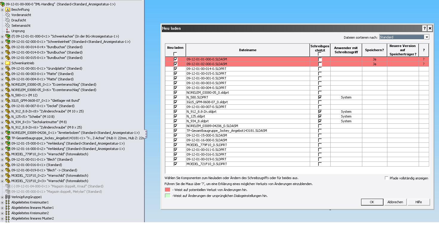

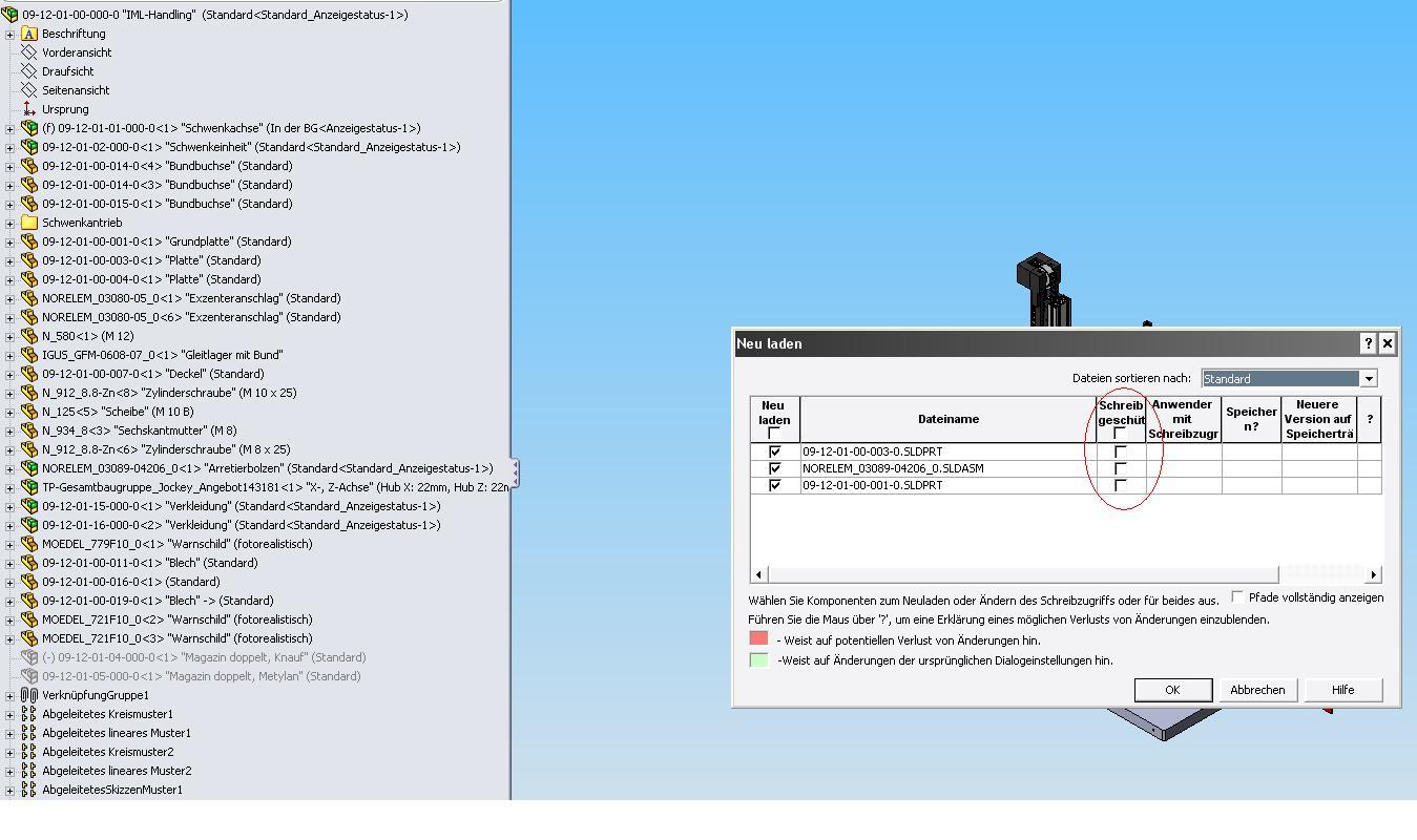

verstehe ich jetzt nicht. Es ist doch alles geanu so vorhanden, wie Du Dir das wünscht. Zumindest wenn ich Deine Aussage richtig verstanden habe. Anbei findest Du drei Bilder, die hoffentlich Deinen Wünschen entsprechen (ist nicht 100% zu Deinem Punkt2).
MFG Robert Hess.
Bild1 bzw. 2: mehrere verscheidenen Teile auswählen und gleichzeitig Zugriffsberechtigungen ändern
Bild3: eine Baugruppe auswählen und bei der ASM und allen dazugehörigen ASM (nur nicht die hier enthaltenen Modelle)und Teilen die Zugriffsberechtigung ändern

Danke Robert,
dass war genau das was ich gesucht habe
Habe beim "Neu laden" noch nie so drauf geschaut
