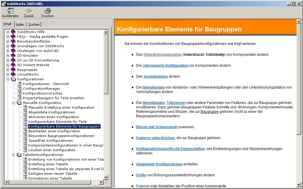

Du mußt warscheinlich in den nächsten drei Tagen/Nächten  sehr viel lesen  Die Excel Parameter sind sehr schön in der Hilfe (siehe Bild) gelistet und beschrieben.
Aufrufen der erstellten Konfigurationen per doppelklick im ConfigurationManager (das ist der dritte Tab von links im FeatureManager-Bereich).
