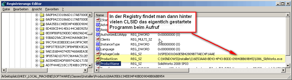

über die normale Desktopverknüpfung wird wie du schon beschrieben hast nicht SolidWorks direkt gestartet sondern praktisch der Installer. Der schaut nach, ob es nicht was zu aktualisieren gibt - sogar, wenn du in SolidWorks eingestellt hast, dass er nicht nach Aktualisierungen suchen soll. Ich persönlich halte das für eine hausgemachten Unsinn und hatte das auch gemeldet, allerdings ist SolidWorks da der Meinung, dass es als Hilfe und Service für den Anwender unabdingbar ist, da ja auch z.B. nach eDrawings Aktualisierungen geschaut werden muss (und da kann man es nicht ausschalten).

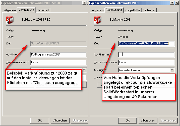

Man erkennt das übrigens auch daran, dass in den Eigenschaften der Verknüpfung das "Ziel" ausgegraut ist, man muss erst relativ mühsam über die Registry gehen um herauszufinden, dass nicht etwa SolidWorks gestartet wird sondern der Installer.
Wir machen das bei uns z.B. so, dass wir nach der Installation von SolidWorks aus dem Startmenu und vom Desktop alle verlinkten SolidWorks Buttons wegschmeißen und den durch die direkte Verknüpfung zu sldworks.exe im installierten Programmverzeichnis ersetzen. Das hat natürlich als Konsequenz, dass nicht nur die durchschnittliche Startzeit bei uns um 40 Sekunden beschleunigt wurde sondern auch nicht dauernd SolidWorks nach Hause telefoniert, nicht am rumquaken ist, dass es aber eine neuere Version von irgendwas gibt und meine Anwender nicht alle nervös werden, warum wir denn wohl selbst 2 Tage nach der neuen Version die immer noch nicht einsetzen.
Also unterm Strich eigentlich nur Vorteile, so lange man (oder ein Poweruser/Admin) dann eben selbst ein bisschen auf die aktuellen Servicepacks achtet
