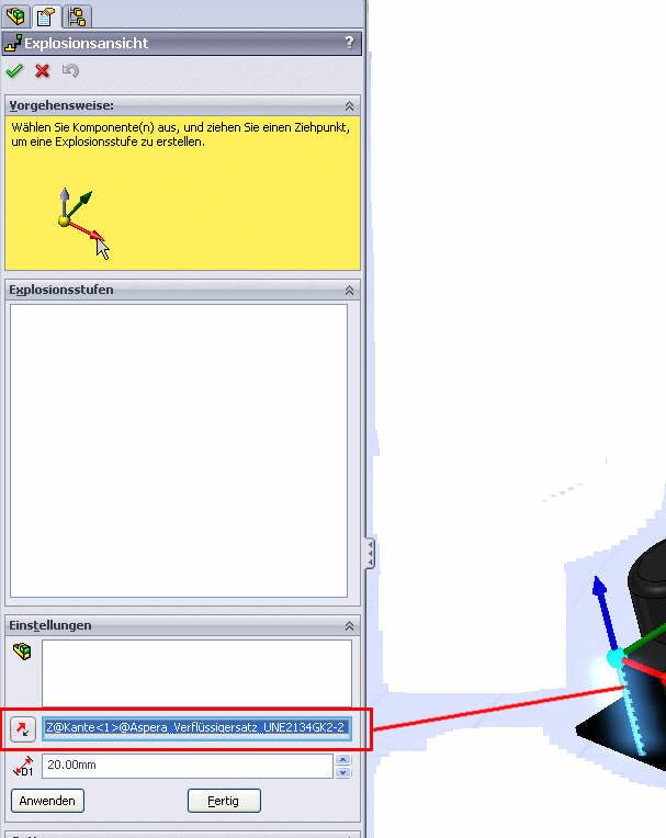

ich muss von einer Baugruppe eine Explossionszeichnung machen
das blöde ist, mein Koordinatensystem ist schief und alle Teile
werden in die Schräge gezogen. Ich hab schon ein neues erstellt
weiss aber nicht wie ich das Primäre (unten links im Bild) aus-
richten kann?
Gruss Ryan

Hallo Ryan,
Du kannst in einer Explodarstellung selbst bestimmen in welche Richtung bzw Achse gezogen werden soll! (s.Bild)
2 Möglichkeiten:
- Bei gedrückter Alt Taste die gelbe Kugel der Triade auf eine lineare Kante ziehen(Ein Teil muss bereits gewählt sein)
- Klicke im FeatureManager der Explodarstellung in das Fenster "Explosionsrichtung", anschließend auf eine lineare Kante
Gruß Marco

Hallo Marco,
danke hat funktioniert. Gibt es aber trotzdem die Möglichkeit
das Koordinatensystem wieder auszurichten?
Gruss Ryan
