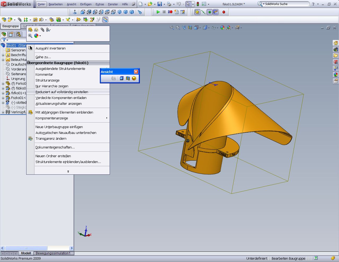

Hallo miteinander,
ich habe da ein kleines Findeproblem: Ich muss in einer Anwendung mit dem API, bevor bestimmte andere Handlungen durchgeführt werden können, eine Baugruppe von reduziert auf vollständig einstellen.
Da die API english ist, mein SWXSolidWorks aber deutsch, finde ich in der Hilfe nichts. Makro aufzeichnen oder im Protokoll nachgucken hilft auch nicht, genau die Handlung "reduziert auf vollständig" wird nicht aufgezeichnet. Hat jemand eine Kenntnis, wie "reduziert auf vollständig" in der englischen Version heißt?

Hallo Volkmar,
wenn die Baugruppe bereits geladen ist kannst du mittels AssemblyDoc::ResolveAllLightWeightComponents alle reduziert geladenen Komponenten auf vollständig stellen. Für Zeichenansichten kannst du vorher mit View::IsLightweight heruasfinden, ob das Modell darin Lightweight geladen ist und ggf. mit View::SetLightweightToResolved die Zeichenansicht selbst von reduziert auf vollständig stellen.
Zum suchen nach den API Befehlen kann ich Ralf nur zustimmen, das SolidWorks auf englisch umstellen macht die Suche nach den richtigen Schlagworten wesentlich einfacher.
