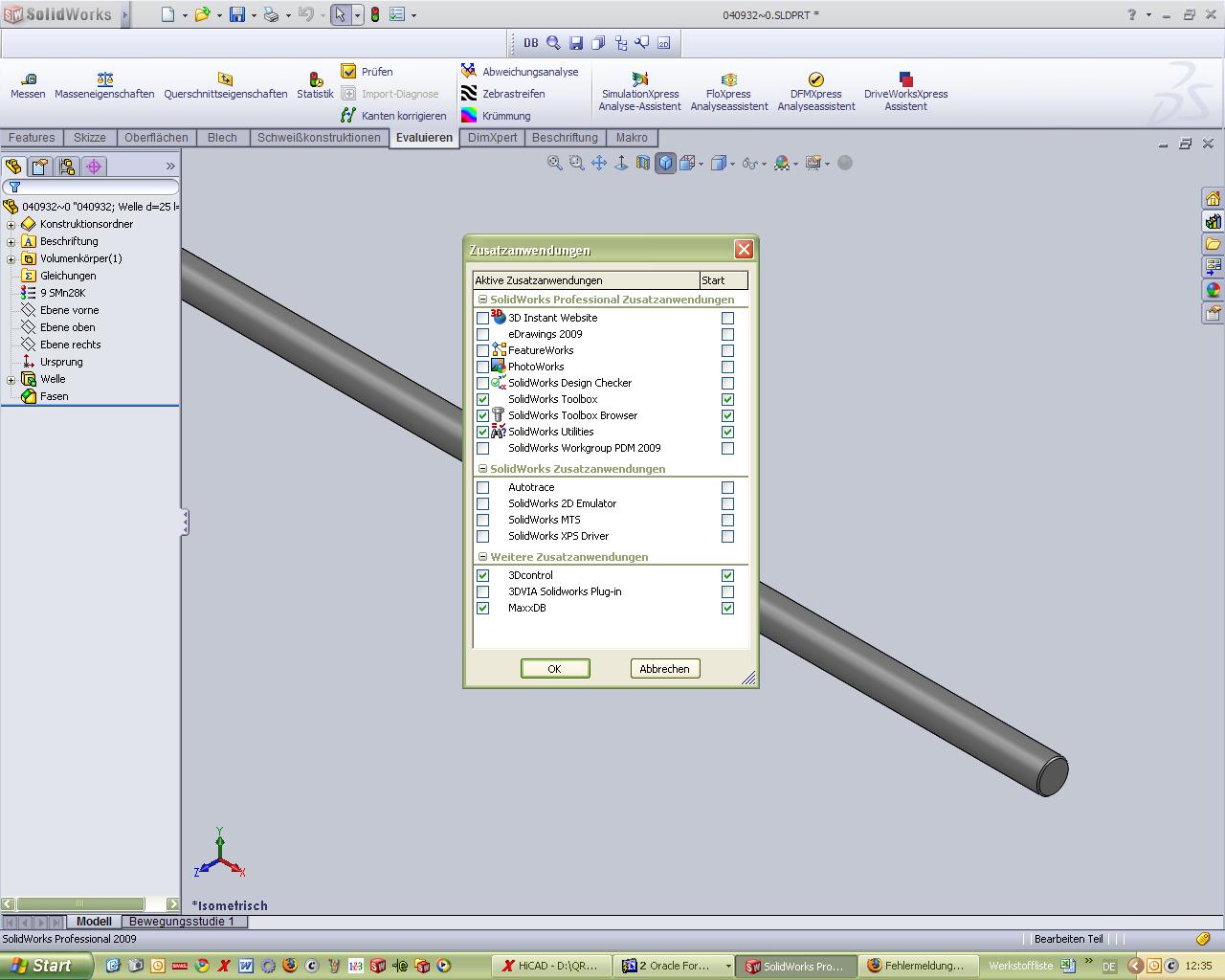

Das hab ich auch schon probiert. Gehnt aber leider nicht. Hab schon ziemlich viel abgeschaltet -> Bild

na dann schalt doch mal den Rest auch aus und schau, ob SWX dann immer noch mault. Wenn nicht sukzessive wieder einschalten, bis du den Bösewicht gefunden hast...
Kann doch nicht so schwierig sein.
Wenn du da nicht fündig wirst, starte den Installationsmanager und guck, ob du die Applikation überhaupt installieren hast lassen.

Also im eigentlichen Sinne "brauchen" tut das Express KEINE EINZIGE
der Zusatzanwendungen (zumindest soweit ich weiss ...).
Zumindest unter 2008 läuft der SpaceNavigator (3DControl) problemlos
mit SolidWorks (und auch Express).
Meine erste Vermutung war, dass durch die angehakten Zusatzanwednungen
evtl. zu viel Basisspeicher benötigt wird, weshalb die DLL keinen
Platz mehr im Speicher hat.
Daher mein Rat, wenn möglich, so gut wie ALLE Zusatzanwendungen mal
abhaken und dann noch mal probieren ....

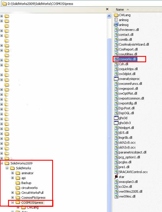

Hallo Schattenspringer,
sowas passiert wenn beim Installieren der Virenscanner aktiv ist.
Versuche die Installation zu reparieren, bzw nochmal drüberbügeln bei deaktiviertem Virenscan.
Des Weiteren kannst Du im Installationspfad nachschauen (siehe Bild) ob die cosworks.dll auch da ist.
Was mich etwas wundert, Deine cosworks.dllu.dll kenn ich so nicht
Gruß Marco
