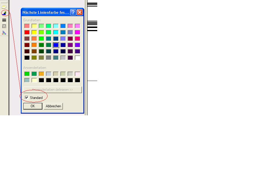

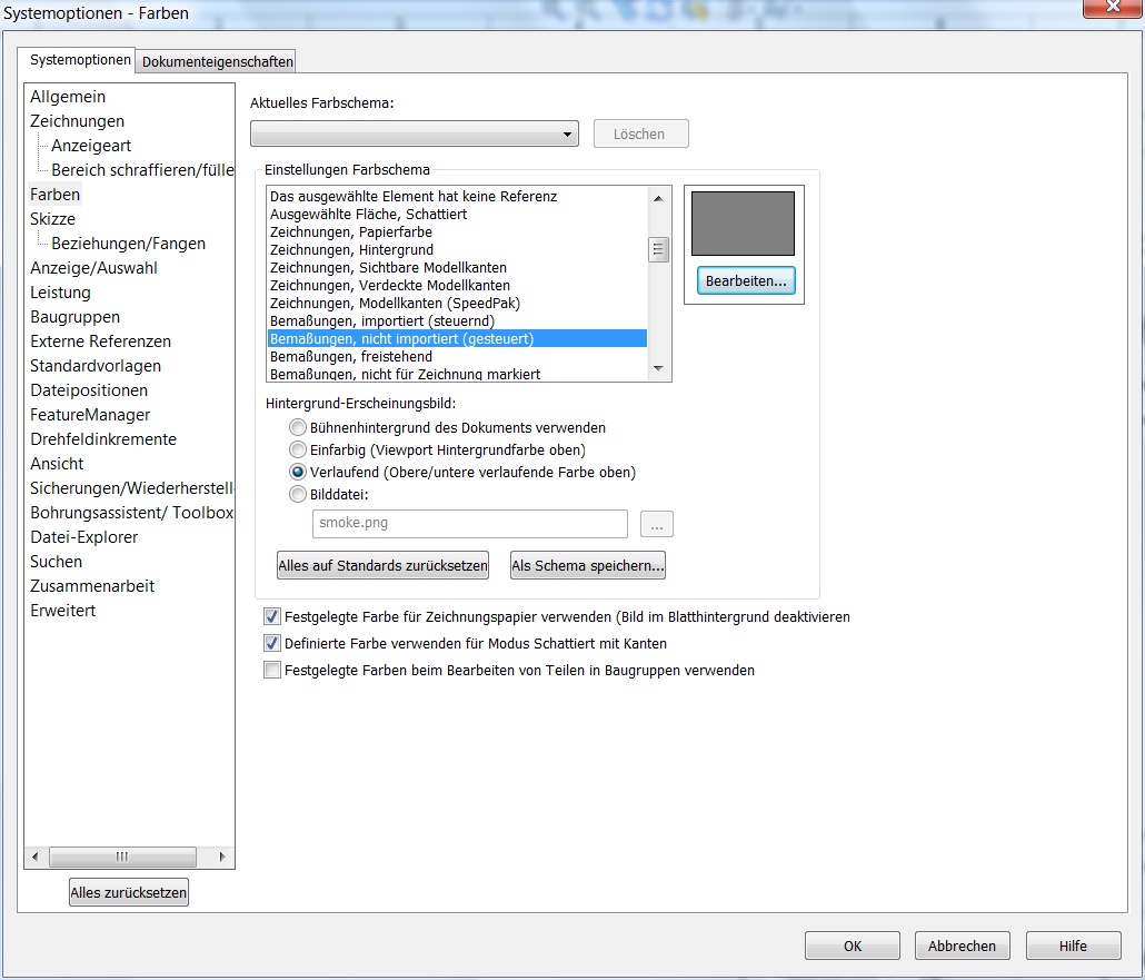

meine Bemassungslinien und zahlen sind auf einmal in hellem Grau dargestellt. Bei den Systemoptionen stehen sie weiterhin auf Schwarz,
ebenso bei den Layereigenschaften.
Kennt jemand das Problem oder hat einen Tipp für mich?

ja es könnte daran liegen, daß Du in der Zeichnung die Farbe von Standard auf eine andere umgestellt hast. Das ist in meinen Augen so eine verkappte "Systemoption". In der Zeichnung ohne was "einzufärben" auf Standrad zurückstellen und dann klappt das auch wieder.
MFG Robert Hess.

Hier noch ein Bild zum besseren Verständnis.
MFG Robert Hess.

Hallo Obermosel,
stell doch mal die Farbe für die gesteuerten Bemaßungen auf schwarz.
Dann müsste es eigentlich wieder klappen mit der Dunkelheit

Danke Ihr beiden,
Roberts Lösung hat den Erfolg gebracht
