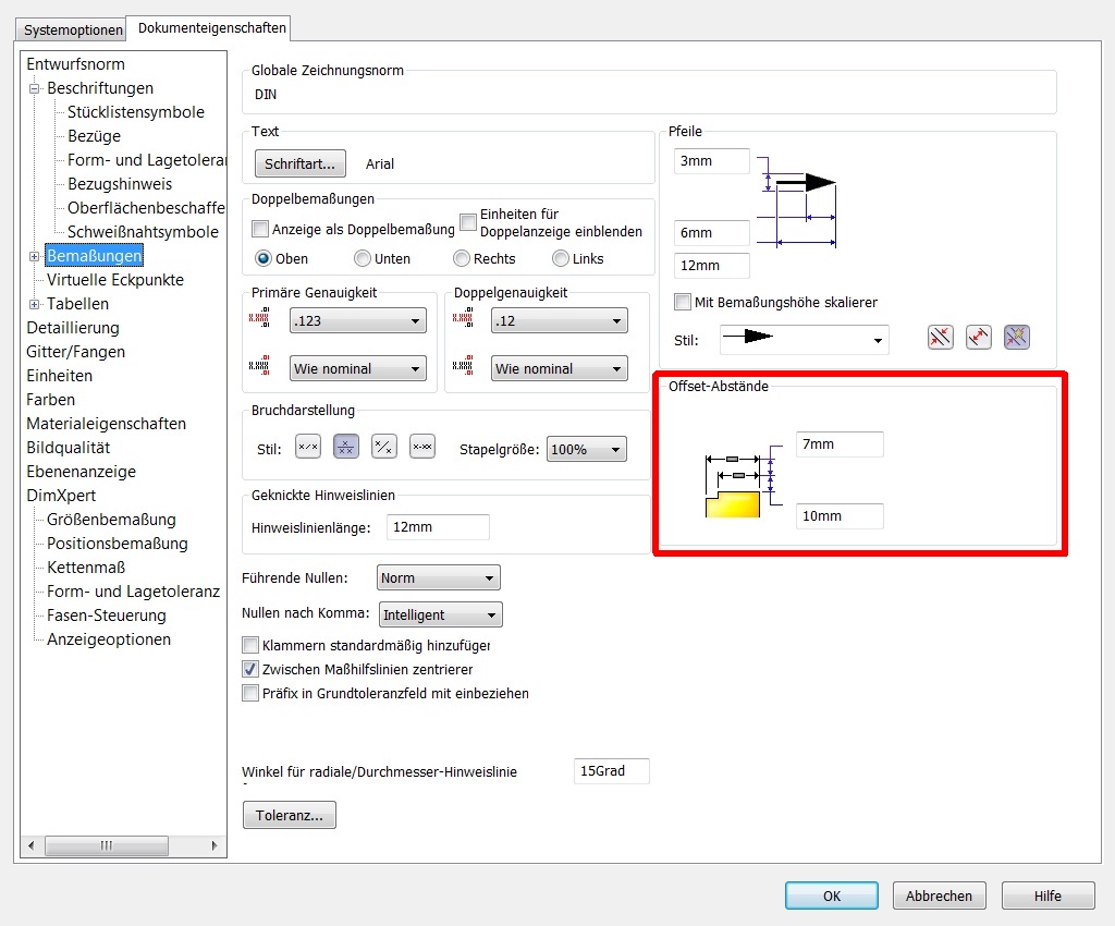

Hallo Eddie,
den Abstand kannst du in den Dokumenteigenschaften einstellen.

Also, wenn ich einen oder beide Werte ändere, dann hat das bei mir einen
Einfluß darauf, wo die Maße nach dem Absetzen "einhaken". Müsste also eigentlich
das sein, wonach du suchst...

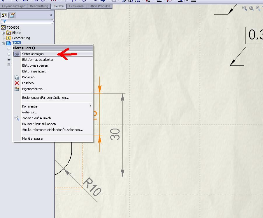

meinst du das Gitter ??
RMT auf Blatt, kann sein, dass du den Befehl erst durch aktivieren des Doppelpfeils im Dropdown Menü aktivieren musst...
