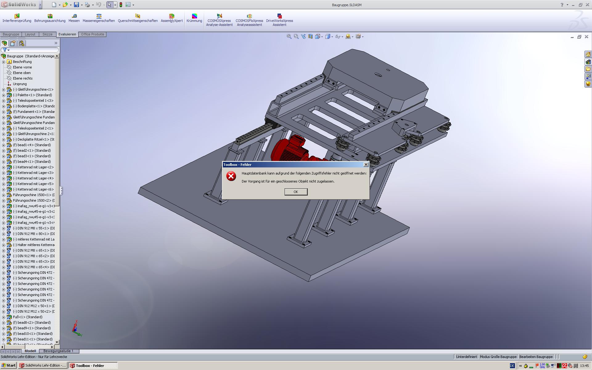

Also folgendes Problem ich kann meine Toolbox nicht mehr öffnen und den Bohrungsassistent auch nicht mehr. Beim Öffnen kommt die Fehlermeldung wie auf dem Bild. Solidworks meinte ich soll meine ODBC reparieren, dieses habe ich auch gemacht, hat aber keine besserung gebracht. Bisher habe ich nur gelesen das Windoows neu installieren helfen soll. Kann mir jemand bei meinen Problem helfen?

hast Du schon versucht Deine Baugruppe vollständig zu laden?
Auf Deinem Screenshot ist die BG Reduziert!

habt ihr die Toolbox lokal oder im Netz installiert? Falls es im
Netz ist, kann es sein, dass du keine Zugriffsrechte auf das Toolbox-Verzeichnis hast.
Evtl. ist auch die Datenbank "zerschossen". Versuche einmal, sie mit Access
zu öffnen. Dort kannst du sie dann auch gleich reparieren lassen. Aber
vorher erst einmal eine Sicherheitskopie anlegen sonst evtl.
