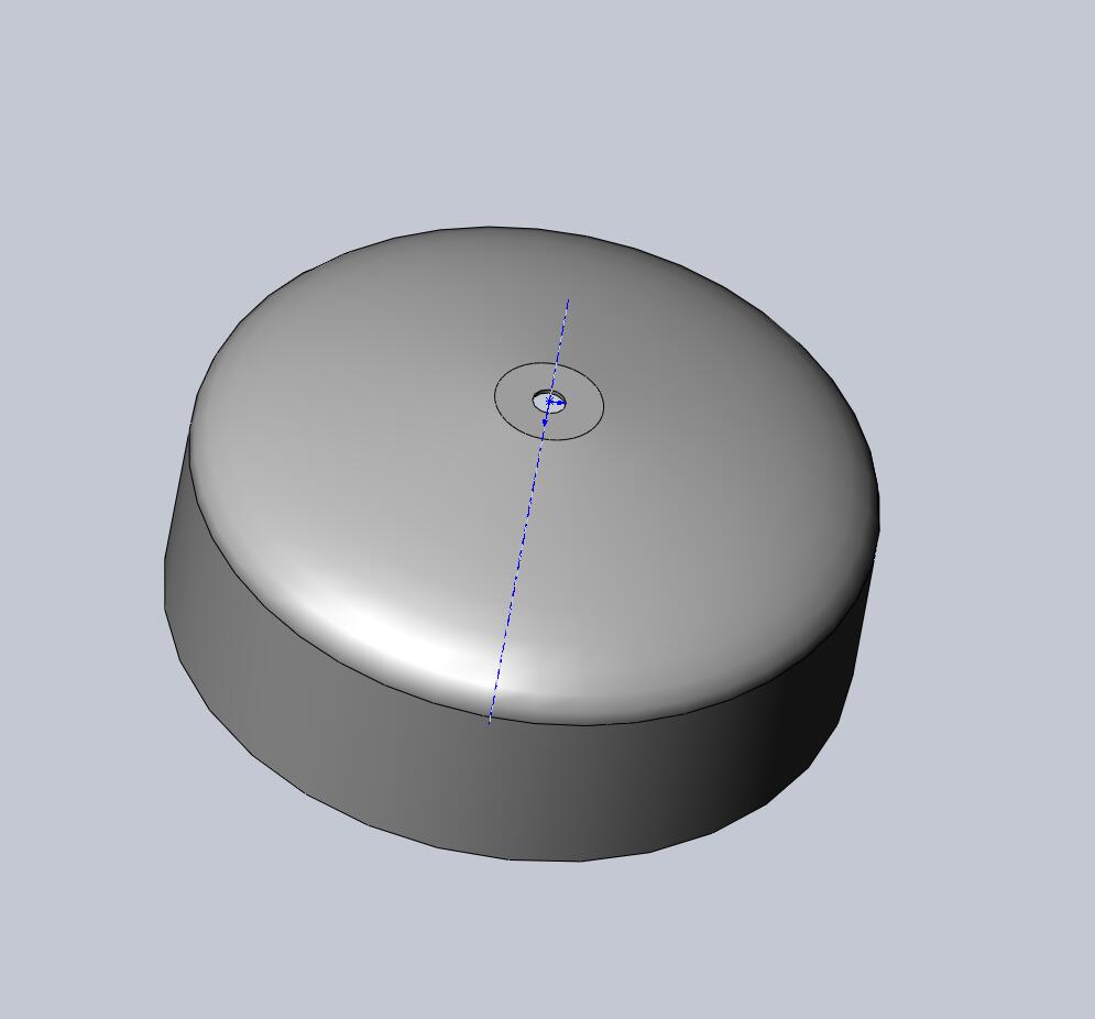

bin neu hier im Forum und habe nur  Solidworks(2009) Grundkentnissen.
Kann mir jemand vielleicht helfen müsste in den Deckel welcher abgerundet ist verschiedene Bohrungen und Durchbrüche  bei verschiedenen  Abständen zur mitte anbringen.
bin für jegliche Hilfe Dankbar
mfG.Uwe

Hallo ,
willkommen bei CAD.de

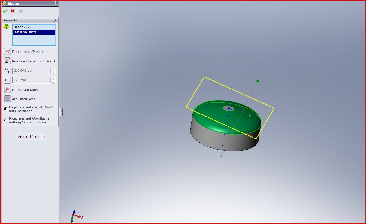

Am einfachsten geht es mit dem Bohrungsassistenten und einer 3D Skizze.
(weiß aber nicht ob der in der Standart vorhanden ist)
Deshalb siehe Bild der Weg über Ebenen.
Gibt noch andere Möglichkeiten .
Erklär mal genauer was Du machen möchtest (Bohrungsanordnung Winkel usw.)

Hallo Krümel  möchte  verschiedene Teile wie Schalter (rechteckig 30*30) und Leuchten (rund D15)  im der Decheloberfläche platzieren so wie du es mit der 30mm bohrung gezeigt hast.(wenn ich es so mache wie ad_man es vorschlägt werden die Bohrungen dan doch oval

Hallo Gautscho,
wer sagt denn, dass ich nur ovale Löcher kann  Du kannst auch
mit einer tangentialen Ebene arbeiten, die du an einen zuvor definierten
Punkt deiner Kuppel legst.
Andreas

die Bohrungen werden nicht oval die sehen nur oval aus!
Dann spiel mal ein wenig mit Ebenen,
wenn Du sie da erzeugen kannst wo Du eine Bohrung oder Ausbruch brauchst
hast Du es geschafft!
Probiers mal aus, und melde Dich bei Fragen.

Hallo ad_man sorry da habe Ich mich wohl falsch ausgedrückt!!! so wie du es nun gezeichnet hast stelle Ich mir es vor mit unterschiedlichen Bohrungsdurchmessern und Rechtecktaschen für verschiedene Taster.

Hallo Gaucho,
hab extra 'nen Lachsmiley im Beitrag platziert. Du brauchst dich nicht
zu entschuldigen... Anstatt des Kreises kannst du natürlich auch ein
Quadrat in die Skizze packen usw. Du musst dann nur bei nicht regelmäßigen
Verteilung der Lampen bzw. Taster einen Punkt auf deiner Kuppel erzeugen
und dann dort die tangentiale Ebene mit der entsprechenden Skizze hinpacken.
(Edit)Sonst kannst du prima mit Mustern arbeiten.
